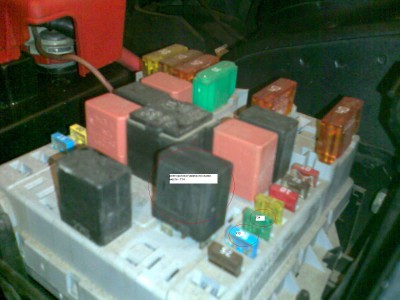

Добрый вечер всем! Все сделал согласно инструкциям Franka и все получилось. Переставил реле звукового сигнала в блоке предохранителей под капотом со своего места на место реле противотуманок - начала светиться кнопка противотуманок в салоне и при нажатии загораться символ на приборной панели (предохранители уже были). Осталось приобрести такое же реле и смонтировать силовую часть схемы. Все ОК. Спасибо Frank.[/img]

Кстати реле от ДЭУ тож подходит, по ножкам и по току можно найти, 20 грн. стоит у нас в Полтаве. Вот только предохранитель на 7,5А у меня не стоял, а кроме китайских у нас других не найду.

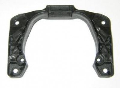

Кронштейн крепления противотуманок, который в комплекте с ПТФ не идёт, цена в Москве 600р. за не оригинал!
Кронштейн ПТФ

Купил реле от ДЭУ за 25 грн. - подходит как родное. Наконец то пришла глухая заглушка от CITY Parts. За заглушку отдал 110 грн., а за услуги "Новой почты" 15 грн. Отверстие в заглушке проделал паяльником с тонким жалом. Все ок.

...таки кнопка не имитация - собрал цепь - переставил рете от звукового сигнала в Т14 и предохранитель от звукового сигнала в Т24 - и кнопочка подсветилась и при нажатии на панели загорается контролька туманок Cool
