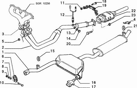

Ну, лично у меня в Типо с бошевским моноджетроником лямбда стоит в приемной трубе (в "штанах") и следит за всемит 4-я...

Вот родной коллектор, видно отверстие под лямбду. Сигнал снимается с 4х цилиндров. С таким коллектором и однопроводной лямбдой машина пришла с Австрии, не думаю что чтото переделывали. С расходом и динамикой проблем не было.

а, при нажатии все видно. прикольно... первый раз такое вижу
