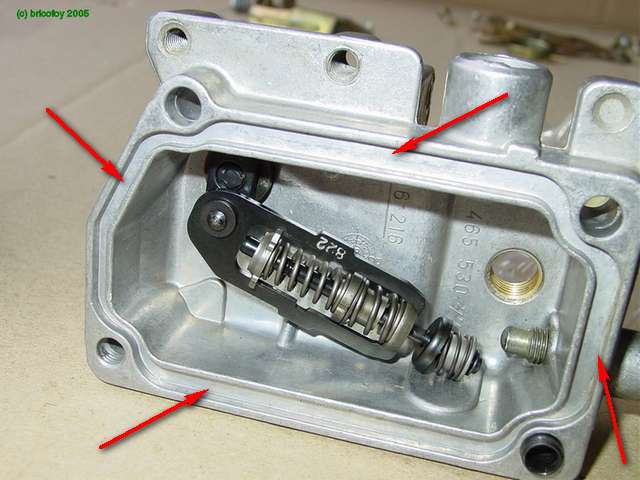

Здраствуйте Scudoводы,после ремонта мотора (1,9D) завели,роботает нормально но только из под верхней крышки топливного насоса (Bosch VE)из которой выходят все тяжки хорошо капает ДТ.Насос пролежал без топлива почти 4 недели.Думаю что пересохли все сальники ипрокладки,если они есть.Может кто видел в инете насос в катринках,дайте ссылку. Rolling Eyes

Посмотри просто внимательно откуда течёт. Сама кришка сидит на резиновой прокладке, которая лежит в специальном пазу по всему периметру крышки (указан стрелками). На фото прокладки нет.
Верхняя крышка ТНВД BOSH изнутри; стрелками указан паз для прокладки.

Проблема не стоит выеденного яйца. Течет резиновое колечко, оси привода так называемого газа. Нужно ехать к любому более менее квалифицированному топливщику, и он это сделает за 3 -4 часа, не помню уже специфики мотора, но на Ивеко менял не снимая ТНВД, на Вектре не снимая ТНВД, на Дукато снимал, на Боксере снимал... Стоило 50 долл.
Решишь менять сам, сразу поменяй втулку этой оси, в ней и находится колечко...
еще проверь ось газа на предмет ступеньки, если она есть, сошлифуй ее, и потом подбираешь колечко и делаешь втулочку уже под новый размер...

Согласен, скорее всего колечко усохлось, но так как автор написал, что течёт из-под крышки, я ему показал, чем крышка уплотняется. Кстати, мне один насос попался с течью из-под крышки именно из-за этой прокладки. Так что пусть рассмотрит просто внимательнее.
