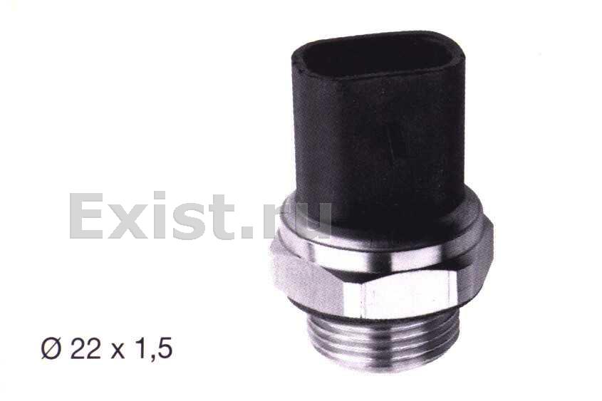

СообщениеДобавлено: Ср Мар 24, 2010 22:41    Заголовок сообщения: Ответить с цитатой
mihey____LUTSK
Дополнительная информация: Температура закрывания : 87 °С
Оснащение / оборудование: для автомобилей без кондиционера
Размер резьбы: M22x1.5
Температура открытия: 92 °C
Vernet 1899 Выключатель вентилятора 73,00 грн.
я правда не уверен точно ли он.
 Просмотрено:  174 раз(а)

СообщениеДобавлено: Ср Мар 24, 2010 23:39    Заголовок сообщения: Ответить с цитатой
купил себе от пассата за 43грн

СообщениеДобавлено: Чт Мар 25, 2010 00:41    Заголовок сообщения: Ответить с цитатой
=aleks= незнаю чи воно має стояти,но в мене точно не таке Confused

Jey-Ti
Зарегистрирован: 13.01.2009
Сообщения: 546
Откуда: Костополь
Авто: Fiat Tipo 1.4
СообщениеДобавлено: Чт Мар 25, 2010 00:44    Заголовок сообщения: Ответить с цитатой
ставь такое у тя наверное с одним контактом а второй - корпус
mihey____LUTSK
Зарегистрирован: 15.12.2009
Сообщения: 1033
Откуда: Луцьк
Авто: Фіат уно 1.0,Рено трафік 1.9дці,був TEMPRA 1.6 mono.1991.
СообщениеДобавлено: Чт Мар 25, 2010 00:50    Заголовок сообщения: Ответить с цитатой
Jey-Ti,нє датчик двохконтактний,тільки виходи тіпа"торчить дві папкив корпусі на які вставляються 2 мамки окремо,без всяких штекерів і пильників,може хтось шось намудрив,будемо розбиратися!
