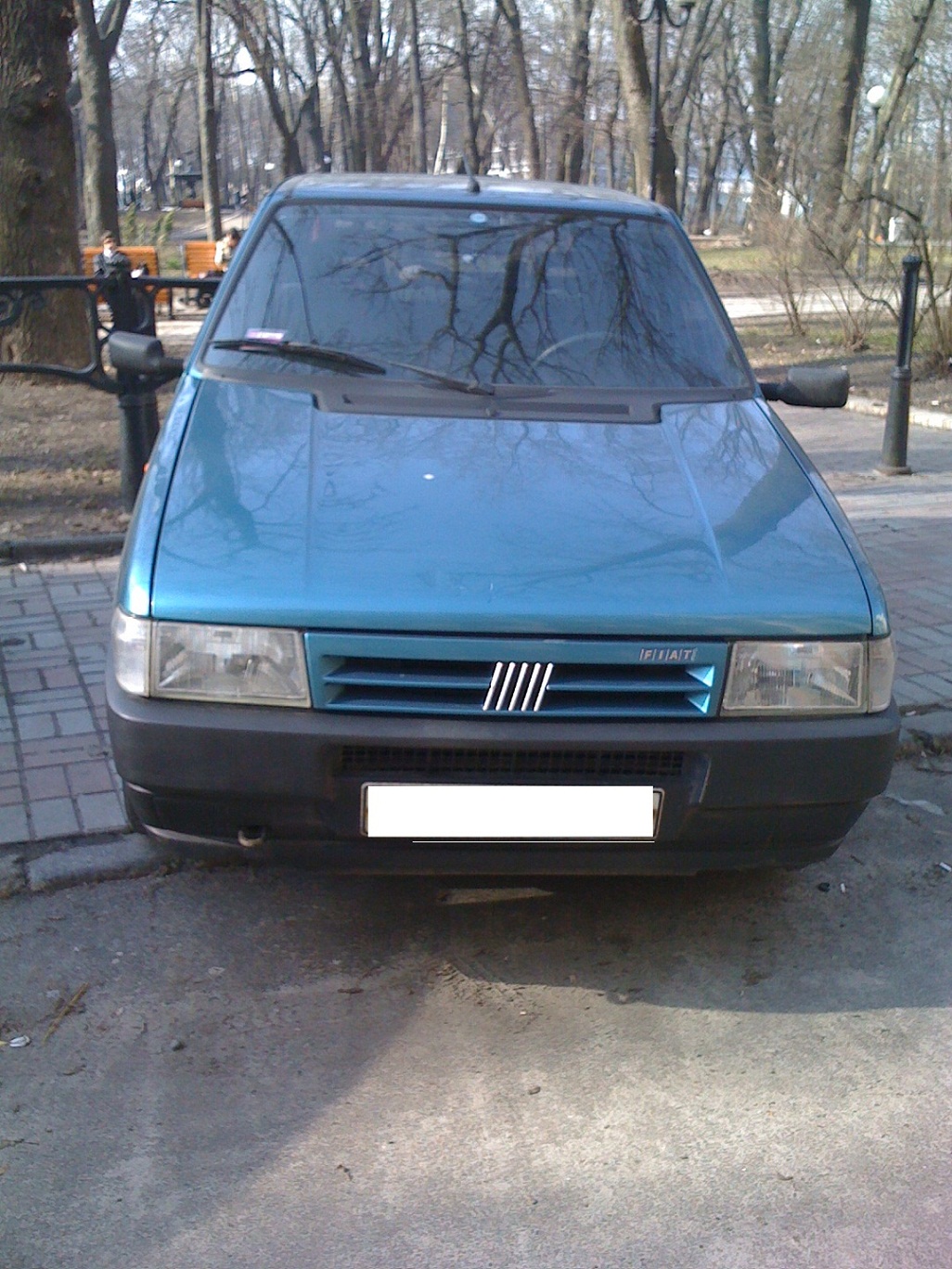

При выборе запчастей на рынке к этой машинке, мне суют постоянно запчасти к Uno 1993 года выпуска...говоря, что мол 1995 года Uno не выпускался (ссылаясь на каталог), а они соответственно не подходят!
Вопрос: толи у меня ошибка в тех паспорте (потому как там 1995 год выпуска и обьем 1500), толи нужно называть модификацию, которая мне не известна!?! Буду благодарен за помощь!
P.S. фото прилагается!

это по ходу рестайл у тебя

уно 1,4 выпускался в италии до 94 года , в польше до 2000 Very Happy каталоги врут Embarassed Very Happy самого достало объяснять ,что уно бывают и 2000 и 2002 года Very Happy Very Happy

Idea так как же всё таки квалифицировать эту модель, чтобы запчатси подошли с первого раза! где обладатели такого же счастья приобретают детали...поделитесь!? QuestionQuestionQuestionQuestionQuestionQuestionQuestion
снимать деталь и везти на рынок, дабы был наглядный пример!? но это же не выход Exclamation Evil or Very Mad

У меня тоже был 1,4i.e.S и тоже 1995г., и произведён был в Италии, а теперь скажи пожалуйста какие это тебе запчасти не подошли? Только у тебя и правда ошибка в тех паспорте, если написано 1500 Laughing

а просто скинь код двигла и неплохо бы еще фотку

Не врать он может конечно, ежели туда запхнули чёто не то, но по каталогам запчастей 95" и правда не бъётся, проверил на себе.

вот по этому и говорю что лучше код и желательно с фото Wink

так на блоке дрыгателя Very Happy если это 1,5 то возле термостата на 1,4 непомню Embarassed

на 1.4 так же как и на 1.5Wink врятли б итальянцы придумали другой блок
067 763 30 38
