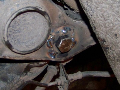

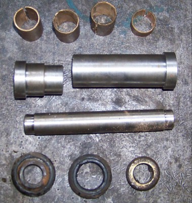

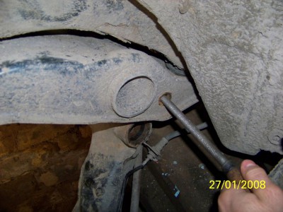

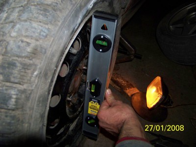

Сегодня делал машину, использовал втулки со шкворней Газели.Может кому пригодится.Веськомплект выглядит так(без болта и гайки).После сборки завал стал меньше,но все равно многовато 9-12 град.Пришлось протачивать напильником отверстие наружное,ставить мощную шайбу и обваривать.Но перед этим обе стороны подвесить таким образом чтобы уровень на задней круглой балке показал горизонт.Потом одеваем колесо и мереем вертекальный угол(ломиком сам рычаг можно двигать,болт пока не зажимать)Как вертикаль поймали болт зажимаем,шайбу обвариваем.В итоге имеем ровные колеса и износостойкий рычажный узел.
