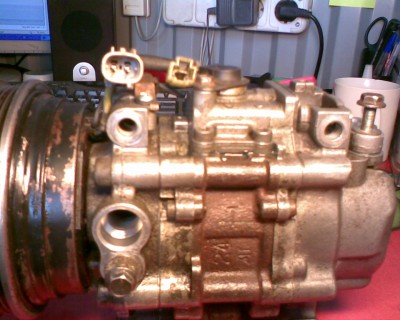

Ребят а ктонибудь из вас знает какое количество масла заливать в компрессор кондиционера и количество фреона необходимое для заправки системы кондиционирования в браве 1.6 ,а ещё хотел бы поинтерисоватся что за датчик стоит на компрессоре кондиционера и для чего он нужен ну и как его проверить если что?

а сколько проводов выходит от компрессора?

С эл.муфты выходит плюс и масса закреплена на компрессоре и датчик с двумя выходоми!

ну в системе по идее , только два датчика - датчик избытка давления и датчик недостаточного давления, и тот и тот отключает электромуфту.

этот датчик с газом не контачит он в углублении на "клапанной крышке"над клапанами компрессора
