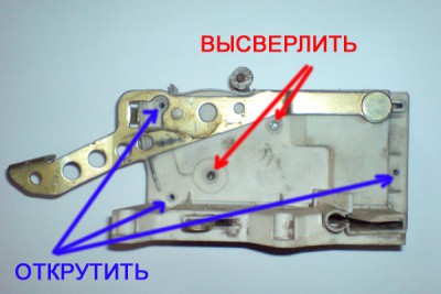

shony
Зарегистрирован: 13.10.2008
Сообщения: 714
Откуда: Чернигов, Украина
СообщениеДобавлено: Чт Апр 08, 2010 19:48    Заголовок сообщения: Ответить с цитатой
Calenval
 Просмотрено:  993 раз(а)
 Просмотрено:  1164 раз(а)
СообщениеДобавлено: Чт Апр 08, 2010 19:50    Заголовок сообщения: Ответить с цитатой
ну наконец то появилось наглядное пособие.

Кстати сегодня попробую с наглядным пособием- высверливал со стороны расклепанного металла( Шляпки) Завтра спробую навпаки!

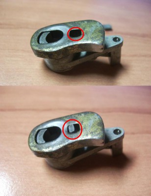

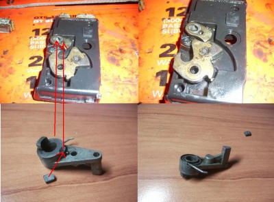

Я разбирал,только с Дедры,впринципе таже хеорня только с электрозапиранием и чёрного цвета))Как посмотрю проблема у всех одна и та же открываеться на ходу ,замок та разбираеться со стороны железки высверлить две заклёпки и одно отверстие куда вкручиветься болт крепления к двери расверлить,там видно по завольцовки))Но вся проблема в силуминовой детальке там мальенький носик который держит ту часть которая запирает замок,и получаеться вот такое вот безобразие,что когда дверь закрываеться,замок запираеться под действием пружинки,но ни что не мешает ему открыться под действием какого то скачка))и ещё одно почему с каждым разом всё хуже,да потому что когда носик отламываеться,он ещё сидит в своём месте,а потом из трения стачиветься и вылетает оттуда))если хотите,завтра могу скинуть фото))в чём вся проблема))

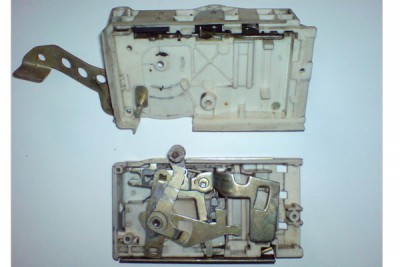

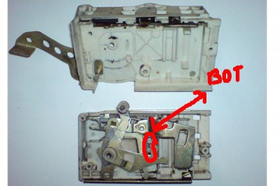

Я вот даже на вашем рисунке покажу в какой детали проблема.только со стороны железяки когда разбираешь))

фотоотчёт о поломке*почему в движении открываеться дверь))
