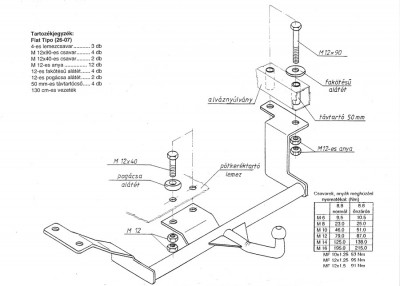

Ежи писал(а):
насколько я понимаю, никто не торопится предлагать мне фаркоп для типка... А нужен... На разборках оные в данный момент отсутствуют. То есть, если у кого-то на примете есть ненужный фаркоп - просьба сообщить, я еще не купил. Когда куплю - обязательно напишу.
А интересно, участвуют ли в этом форуме работники с киевских разборок? Может можно в очередь к ним записаться?
Всем спасибо Very Happy
вот такой вот я чертежик надыбал... судя по подписи на Типус... будет время и возможность проверю, если кто проверит раньше -- напишите пожалуйста.

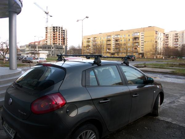

Ланит* писал(а):
Всем италоводам привет!
Помогите советом как мне осуществить задуманное и превратить изящную малолитражку в грузового ослика...
Спасибо.
THULE
Тебе нужны крепежные элементы 1016, поперечины 761 и упоры 750 и станешь "грузовичком" как на фото Smile
Также тебе нужна хорошая цена на все это. А это уже личка.
