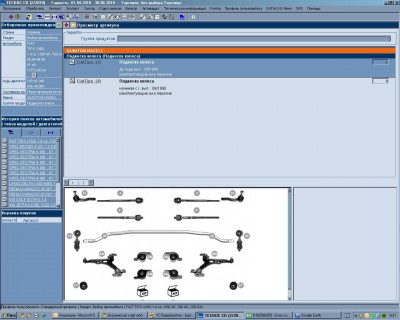

Pustynnikov писал(а):
ну так посмотри подвеску
скриншот выложил. есть четкое разграничение по дате выпуска.
Pustynnikov
Зарегистрирован: 28.07.2007
Сообщения: 2881
Откуда: Бобруйск Беларусь
СообщениеДобавлено: Ср Май 05, 2010 09:47    Заголовок сообщения: Ответить с цитатой
Молодец. А теперь возьми и посмотри тоже самое только, например, по Febi. И посмотри на даты...

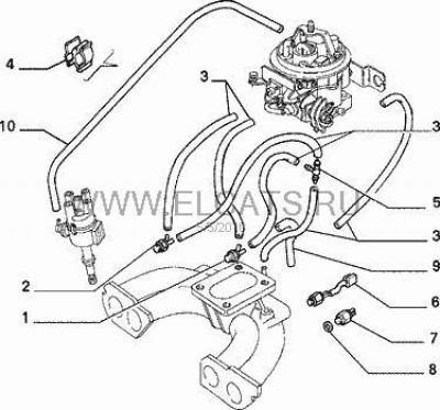

Еще раз молодец. А теперь найди мне в текдоке термовыключатель, установленный на моей машине
под номером 6
