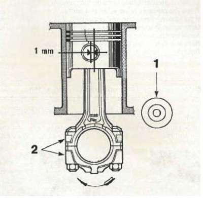

Подскажите на какую сторону должны стоять метки на шатунах при установке их на коленвал??????????????

На FIAT Uno 1,4 бензин

Если не ошибаюсь надписью фиат в сторону ремня грм

Надписи на шатунах читаются с "лица" мотора, а это собственно со стороны передних сальников валов и ремней. Метки на шатунах смотрят на лицо авто, вот и смотрите.

Глядя со стороны ремней
