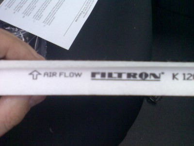

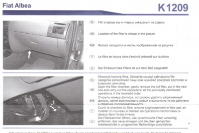

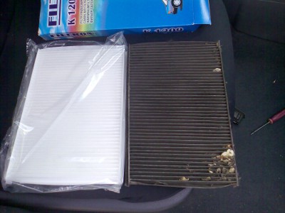

Добрый день всем! Сегодня менял салонный фильтр. Взял от Албеи Filtron К1209. Подошел идеально. При измерении были определены следующие размеры - 258*164*21. Прилагаю небольшой фотоотчет... Надо сказать, нашел место установки не сразу Smile
частотность замены - через 15000 км.
 Просмотрено:  652 раз(а)
направление потока воздуха

старый и новый фильтры

Filtron AP-155 подходит, только вот к нему добираться нужно со стороны пассажира с крестовой отвёрткой
Forza Italy

За 3 года продувал его 2 раза. По состоянию фильтр тянет на 4-е балла. Сегодня узнавал за новый - 200грн. Crazy Так что старый ещё по работает.
