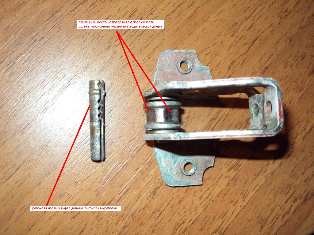

Любителям "ВД", и прочих "ленивых" смазок:
ролик торсионного ограничителя водительской двери стал треугольной формы, в следствие заклинивания на оси вращения из-за грязи.
Зато, всё вокруг ограничителя и дверного замка покрыто масляной плёнкой с налётом пыли и откровенной грязи- НЕКОТОРЫМ разбирать лень, и прежние хозы обильно прыскали всякие аэрозоли.
Штифты ограничителя так же подвержены износу на рабочей части, в месте сочленения подвижной пластины ограничителя и скобы стойки кузова. Как следствие- громкий "ЩЁЛК", при открытии/закрытии двери.
А ещё: дохлый и ржавый ограничитель- это заметная "тяжесть" двери, вызывающая ошибочное мнение о "мёртвых" петлях дверей.

Хрюкин
дружище так это мелочи, по сравнению с ....., ролик точится в 5 минут, вот ту хреновину что у меня полетела цех завода льет уже третью неделю!! хоть бери и сам натфилем вытачивай ((((
