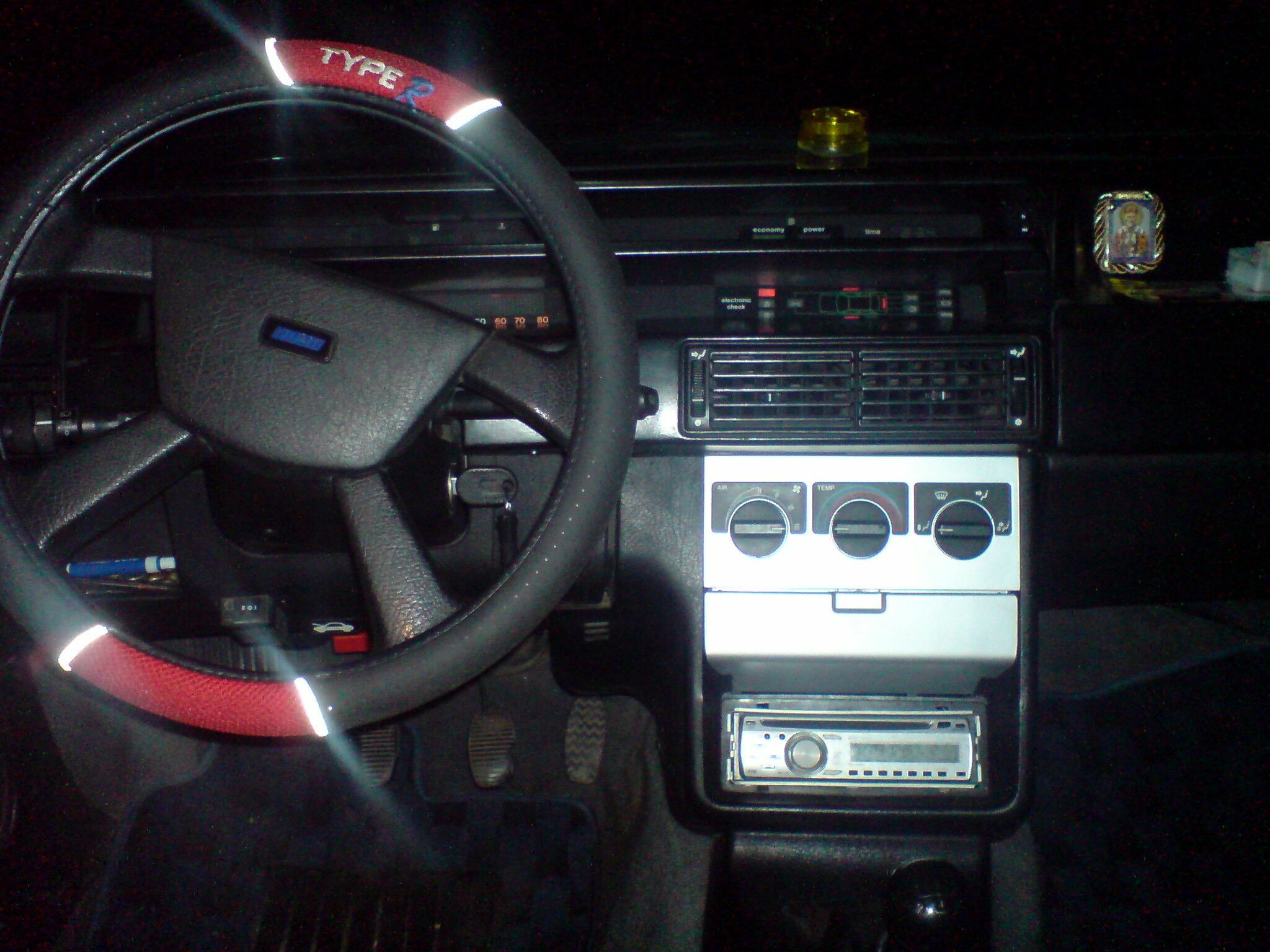

а какая разница типо , темпра, я вот поставил на болты и забыл!
по ходу еще ободрал и перекрасил
