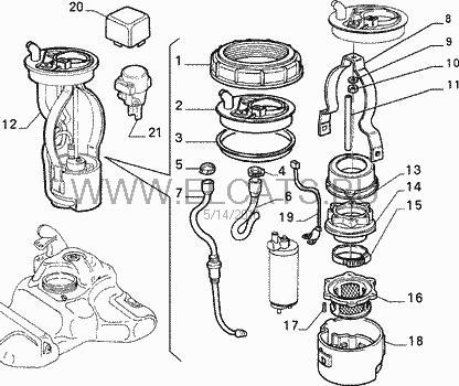

а я сегодня снял мех насос. и понял чего машина едет по 400 метров..Кто подскажет номер электро низкого давления.У меня карб
СообщениеДобавлено: Пт Май 14, 2010 22:51    Заголовок сообщения: Ответить с цитатой
~{andrew}~
вот смотри либо всё вместе либо не как.
а вообще берёш свой идёш на рынок спрашуеш на волгу с 406 двигом.3бара давление я думаю у тебя не больше.и покупаеш.главное что бы по диаметру подходил.если не хочится сильно колхозить.

какие 3 бара?! На 1.4 моно насос выдает 1,1 всего... Ну и точно знаю, что сами насосы продаются отдельно от корпуса и пр. хренотени в баке

посмотри по экзисту или еще каким базам по бошевскому номеру 0 580 314 152 - должно быть твое...
А вообще, дай лучше VIN, точнее скажу

То что тебе дал Godfather, это и есть как раз аналоги твоего насоса.

Спасибо, да это он.
finenko
Спасибо, просто меня как-то сомнение поначалу посетило. Я позже разговаривал с менеджерами экзиста, то они мне нормально разрулили этот прикол с механическим насосом, а я точно знаю что у меня электро.
