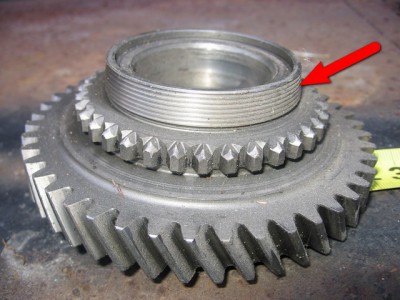

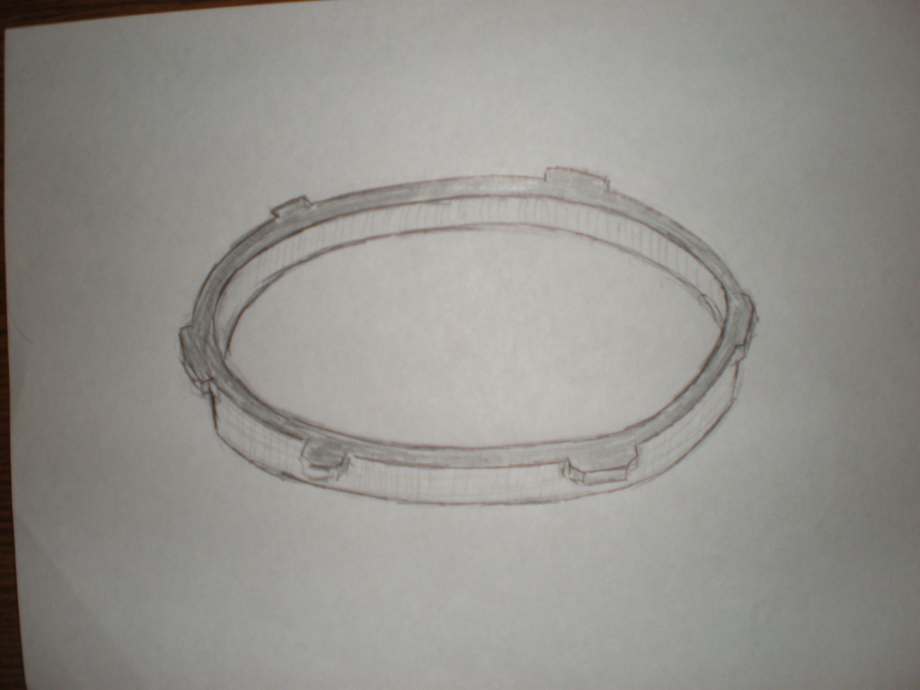

то, что ты нарисовал и есть сам синхронизатор.
Хрустит передача? Проблемма может быть не только в нём, а и в шестерне.
Стрелкой указано место износа. Если ширина "выступов" больше ширины "впадин" - плохо

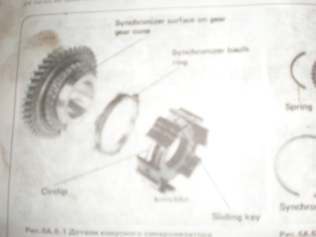

Я написал словами с книги....лучше скажите где взять... _________________ ***In SNAIL we Trust***

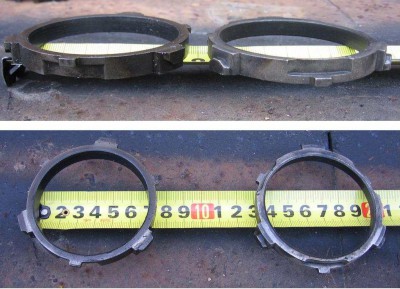

Когда-то я в Польше покупал их за 7-9$...
Сейчас два б/у есть, но их надо примерять прямо по шестерне...
Они тоже подношеные, но если шестерня ещё в порядке могут работать...
