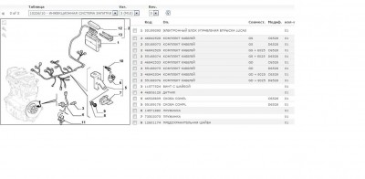

пажалуста подскажите где находится,Может рисунок или схема ести

датчик на задней стенке блока двигателя. доступ снизу.
в таблице №4
Bosch 0 281 002 214 недорогой вариант
