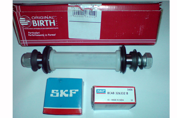

Себе ставил BIRTH 50160, ремкомплект установился без каких либо доработок, все элементы стали "с точностью до милиметра".
Перестало кидать задницу на скорости выше 100 км/ч, пропали треск, хруст и т.д. в задней части. Но теперь стало прослушиваться "ляпание" пятой двери млин Sad когда скрипел рычаг этого слышно небыло.

Да, нет, комплект типовский, даже на коробке написано, во втором комплекте также короткая трубка, к тому же, расстояние запресовки подшипников по шайбам точно соответстует трубке металлической как и должно быть, соответственно, и трубка пластмассовая должна быть в этом же комплекте ровно той длинны которая должна быть точно по обоймам подшипников, но она короче...
В комплекте снявшего с рычага, трубка правильной длинны, но разбита в дребезги была.
У тебя кстати уплотнительные резинки несколько другой формы, и есть шайба на болте, в окаповском нет.
