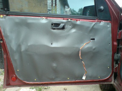

Я садил на разогретую битумную мастику когда не было замазки. Строительная замазка времен конца СССР - липкая жвачка с характерным запахом. Применялась для уплотнения окон и стыков стекла
Кстати целофан там совсем не для шумоизоляции. Он работает как влагоизоляция картонной карты от вечно мокрой двери. Шумку надо ложить на сверху на целофан.
Ясное дело, что не для шумоизоляции- тут, вроде, никто и не заблуждался на этот счёт Very Happy .
На мой взгляд, целлофан предотвращает попадание пыли в салон. На счёт влагоизоляции- у меня карты не картонные.

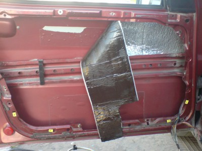

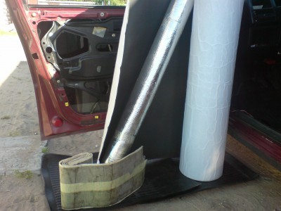

как обещал выкладываю фото материал, который можно использовать вместо цилофана

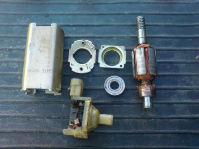

перебрал стеклоподьёмник, с заменой подшипника № 6001 z , кто рескнет будьте внимательны в самом стеклодъёмнике куча мелких шариков не потеряйте, будут вопросы обращайтесь!
заодно перебрал стеклоподъёмник, заменил жужжащий подшипник № 6001z

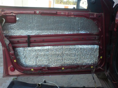

заодно решил и себе из остатков проклеить саму дверь
 Просмотрено:  261 раз(а)

сам материал

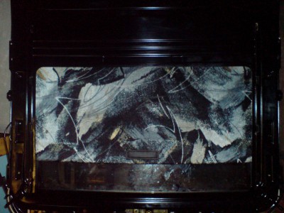

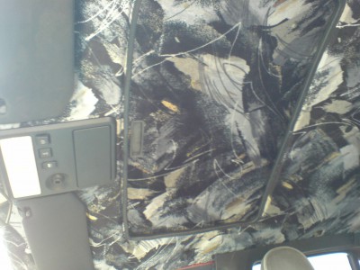

вот я наконецто доделал шумку двери, результат порадовал, звук при закрытии как у мерседеса )))
и потолок переклеил заодно
 Просмотрено:  231 раз(а)
 Просмотрено:  239 раз(а)
 Просмотрено:  205 раз(а)
