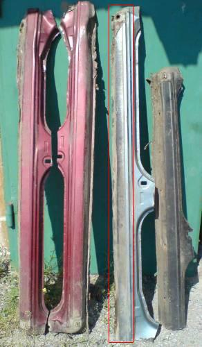

Вопрос следующий:
Кто-нибудь ремонтировал пороги в Дедре?
У мена местами прогнили внешние накладки. Вскрытие показало, что сам порог целый, местами ржавый.
Все обработано антикором и заМоVилено. Теперь внешние накладки осталось наварить.
Где достать и почем?
От чего приколхозить?
Самый хороший автомобиль - чужой автомобиль

150/шт?
Мне нужна только часть, отмеченная красной рамкой. Верх в идеале, и не вижу смысла перерезать и переваривать всю накладку.
Отмечено рамкой
 Просмотрено:  240 раз(а)

Ну можно отрезать от этих. Можно сделать из металла наиболее приглянувшейся тебе толщины. Тут получается огромное пространство для творчества.
Можно как тут сделать: http://fiatforum.5bb.ru/viewtopic.php?id=162&p=2#p2076
