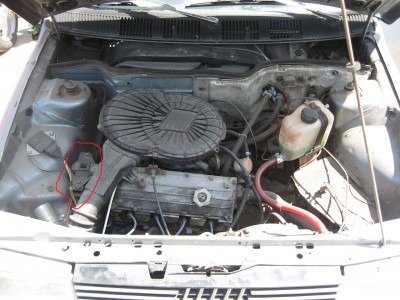

и еще подскажите,сейчас коробка снята и двигатель держиться на крепление которое отмечено на картинке красным,стоит так уже три месяца,чем это черевато?

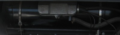

так же есть половина газового оборудования,уже оформленно,но нет редуктора,какой посоветуете?

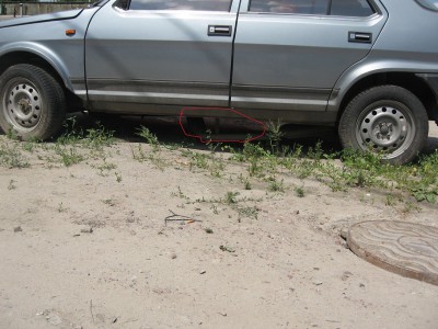

ммм,есть еще вот такая проблема Very Happy

У тебя движок висит на одной подушке? плохо конечно. Подсунь под него чего-нибудь.
По редукторам я не спец, ничего не скажу.
Что на фотке? Гнилые пороги? Плохо видно... Если да - то какие вопросы, варить Smile

На последней фотке по ходу глушак провис, вроде..... Либо резинки ушли, либо сами крепления переваривать нужно

на последней фотке,глушак отпал,причину пока несмотрел,толи скоба отломанна,то ли крепежные болты
посмотрел глушак,оторвалось само крепление,остольное все целое,почти)))увидел дырку на первом глушителе,после колектора,растроился)))
