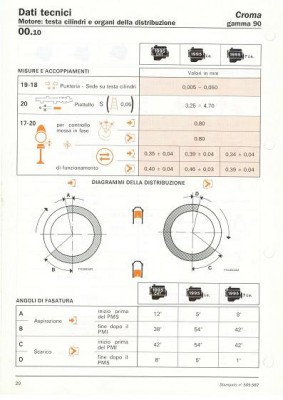

подскажите фазы газораспределения и высоту подъем кулачков для 154с4.046.

в книге нет, только для a2.000.

Может это

может(у a2.000 такие же фазы).хотелось бы знать точно Question
