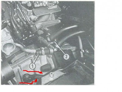

Блін, шо ви за збочЕнці. Ну нафіга регулювати клапана через вихлопну трубу, як-що це можна зробити по-людськи? Спереду кпп є нормальний заливний отвір. Треба тільки болото відшкрябати. Дивитись в районі стику картера зчеплання і картера кпп.

Во-во! Ниже пластиковой крышки, если смотреть от радиатора, под рычагом сцепления есть пробка, приблизительно указано стрелками.

Тарас дякую. Пробка заливная оказалась и вправду возле лапы сцепления. Просто надо было гофру снять к дроселлной заслонке чтобы увидить ее. Щуп тоже имееться в районе стартера (в аккурат под шлангами пэчки).
Вытащил щуп, масло возле отметки МАХ, на вид светлое как будто муха не сидела... вот теперь чешу репу стОит ли его менять.
Кстати под какой шестигранник заливная пробка - 8 или 10?? Потому что у меня в наличии только под 12.
