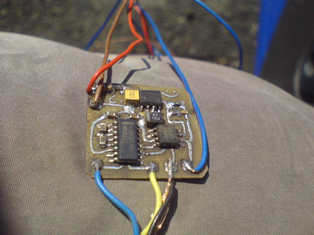

Вот отключил провод от датчика коленвала на ЕБУ (контакт 11) на двух программах показало код 0322(в программу вбивал двигатель 1,9жтд)-диагностировал самопальным адаптером Smile Датчик может быть електрически исправен но заводиться небудет-микротрещина в сердечнике(собственный опыт).

Ну как,приобрели elm327 на www.chipsoft.ru? Какова цена? Cool
Компьютерная диагностика Добло в Хмельницком за символическую цену
