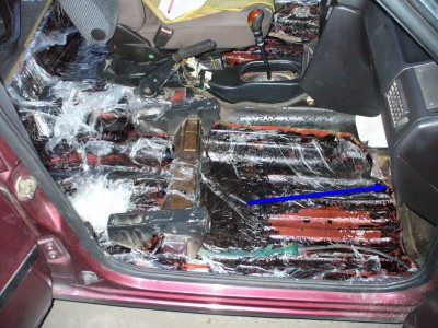

Не могу откуда там вода появляется, дырки то уже заварил, залепил в арке. Раньше тоже было, что когда стоит то после ливня в салон из под торпеды текло. Счас салон разобранный (уже 2 неделю наблюдаю), так вода никак не высохнет, там прямо запас какой-то.
Вот оттуда появлялась.

СообщениеДобавлено: Чт Июн 10, 2010 11:20    Заголовок сообщения: Ответить с цитатой
Дивись стан кузова по рамці лобового скла.

СообщениеДобавлено: Чт Июн 10, 2010 11:51    Заголовок сообщения: Ответить с цитатой
Люк есть (через переднюю стойку идет его дренаж)

СообщениеДобавлено: Чт Июн 10, 2010 15:49    Заголовок сообщения: Ответить с цитатой
Я запутался и не там указал место подтекания.
Вот счас фотку поменял в первом посте.
Она течет ближе возле центральной стойки.

СообщениеДобавлено: Чт Июн 10, 2010 15:59    Заголовок сообщения: Ответить с цитатой
А в машину тебя не пускают? Very Happy
Невидно.
Из сеанса телепатии - печка, дренаж под дворниками забит и через фильтр забора воздуха, стекло не герметично(вклейка).
СообщениеДобавлено: Чт Июн 10, 2010 20:22    Заголовок сообщения: Ответить с цитатой
Стекло, дреннаж воздуховода, входные патрубки пчки, шток рулевой (но тогда вода в ногах водителя плещется).

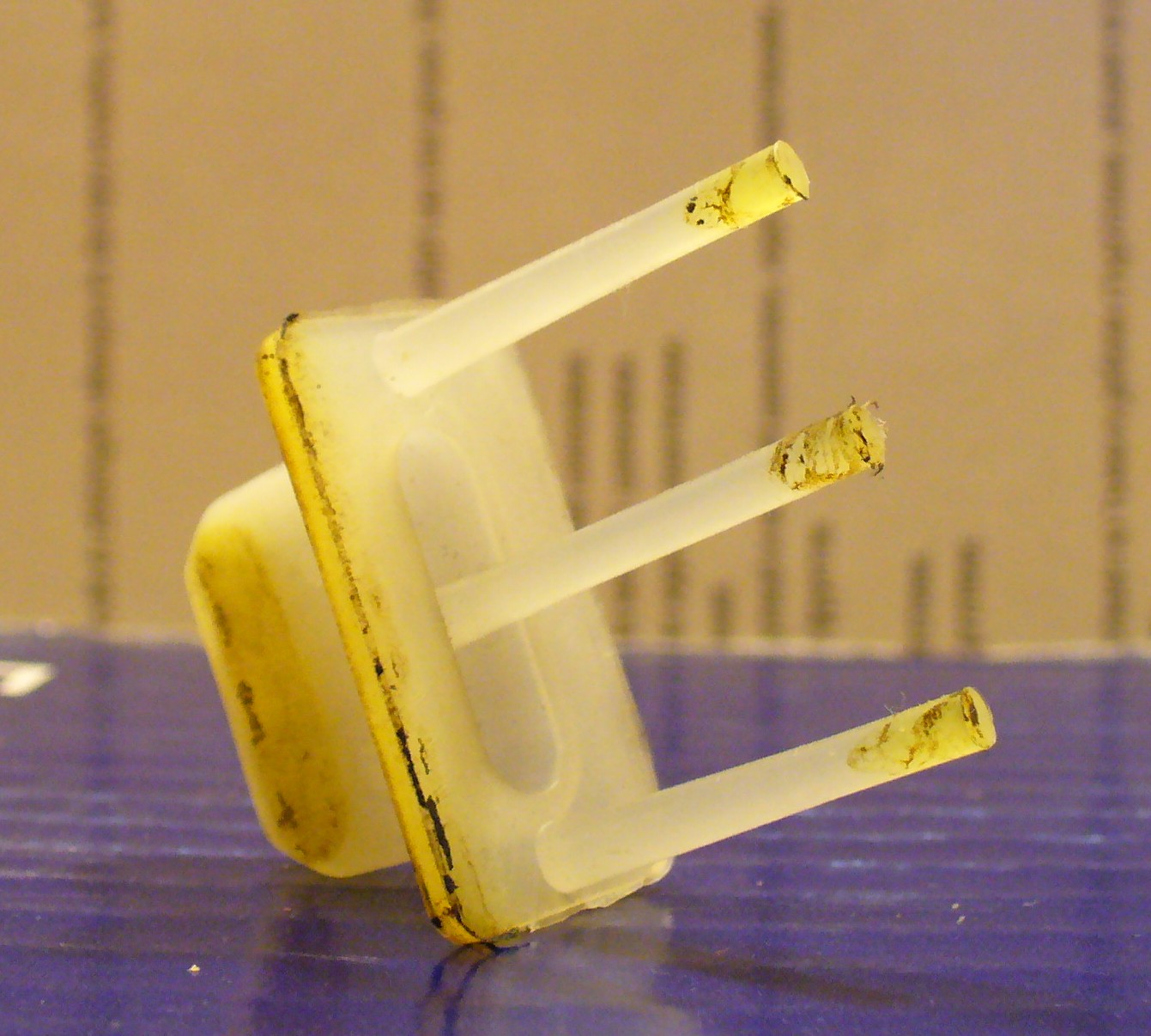

Вот из зоны под ковриком, где мокро, достал заглушку (уже вторую).
При чем она была в монтажной пене испачкана.
Может кто знает откуда она? Может из-за неё течет?

СообщениеДобавлено: Сб Июн 19, 2010 01:28    Заголовок сообщения: Ответить с цитатой
привет..)) у меня похожая батва была,когда дедру тока купил.. Тока дождь вода в салон течет и прямо в блок предохранителей.. и начинался полный хаос.. дворниеи по принудилову работали,включаешь печку-сигналит..Smile)
У меня оказалось что лобовое стекло от старости просто отклеилось..
Сними металические стойки те,что по краям стекла и надави на него изнутри..!!!!!!!!!
А монтажная пена-значит,что у тебя машина когда-то была очень сильно увалена,ей что-то там переваривали и во все возможные отверстия задували пену.... На сколько мне объяснили мужики которые занимаются куовами,у нас такой хренью никто не промышляет,а делают тока за бугром,причем так,что докопться нету к чему,вот только не понятно откуда взялась пена..
уже НЕ болен..Wink

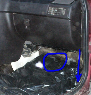

Ну это издевательство!!!
Замазал боковую стойку и снизу стекло герметиком.
2 недели стояла машина разобраная - не текло.
Только собрал - на другой день припиз...нный дождь прошёл и опять мокро под.
Замокает там где ногами пасижир достает - на склоне. И причем снизу где-то вода появляется!!! Evil or Very Mad Evil or Very Mad Evil or Very Mad Evil or Very Mad
На фотке в кружке - место где снизу затекает. И стрелкой показано где сверху капает.
Ну как она туда попадает? Машина стояла - в это время затекат.

СообщениеДобавлено: Вт Июл 13, 2010 10:14    Заголовок сообщения: Ответить с цитатой
Через вентиляционный канал печки, скорее всего.
