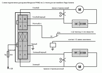

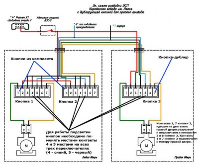

Всем доброго времени суток!!!
Вот сталкнулся с такой проблемой, при подключении дублирующей кнопки на пассажирской двери, произошло деление напряжения и стекло поднималось и опускалось лишь при нажатии обеих кнопок на правое стекло(((
долго ломал голову и в итоге начал искать схемы подключения... нашел и вот на всяк случай, может кому пригодится!!!
1) схема ЭСП с дублирующей кнопкой на пассажирской двери
и

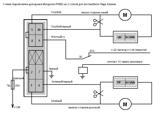

2) схема доводчика Tiger PWM-2 (прилагающаяся схема с доводчиком не правильная) выложенная схема с доводчика Mongoose соответствует подключению
схема для доводчика Mongoose для подключения доводчика Tiger PWM-2
