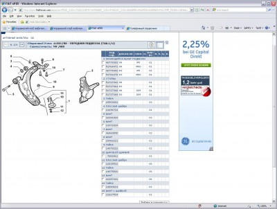

Возникла необходимость поменять сайлентблоки на Fiat Siena. Мастер сказал, что по хорошему надо менять передние и задние сайлентблоки на передней подвеске. Полез в EPER и не могу открыть картинку с деталями где нарисованы сайленты. Подскажите кто знает коды деталей, т.е.
Сайлентблок передний и задний для левой и правой стороны.

Ааа, ну дело то житейское Very Happy
Что-то не могу тут сайленблок найти
 Просмотрено:  605 раз(а)

StarsOn
и не найдете..
только рычаг в сборе..

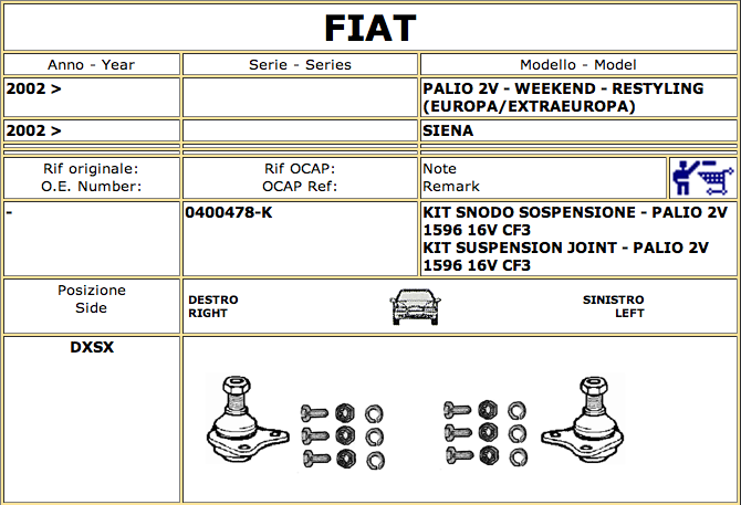

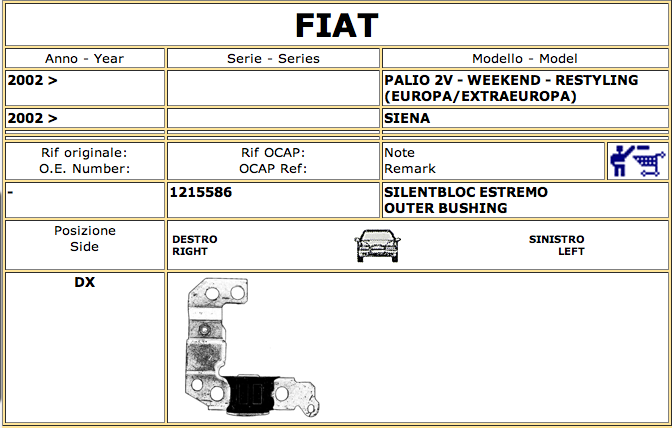

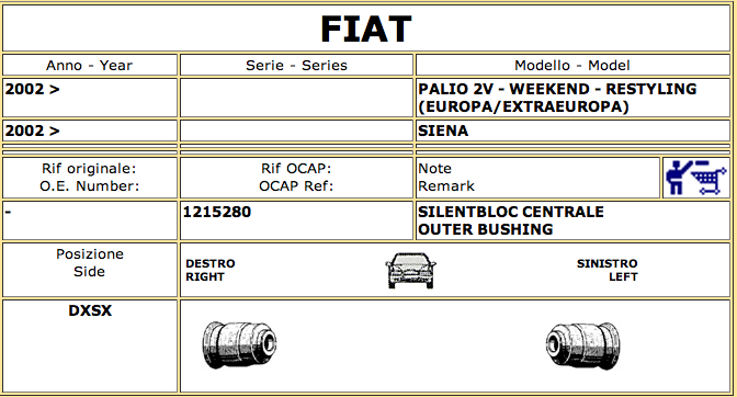

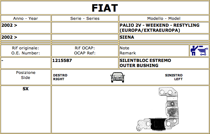

Ocap делает и сайленты, и шаровые.

Делать,может,и делает,тлько в Сиене шаровые приклепаны к рычагу,а не приболтаны.

Мне нужно поменять сайленты рычагов. Если шаровые приклепаны то это не даст поменять сайленты?
TwinSpark благодарю за коды и подсказки
На многих машинах(возьмем те же альфа 33, 75, 90) на заводе ставят шаровые на заклепки, которые при смене шаровых заменяют на болтовые соединения. Как показал опыт многолетней эксплуатации - вполне успешно заменяют Smile

Обзвонил магазины по городу которые возят на заказ ЗЧ. Все морозятся, говорят что вроде такие детали есть и коды пишут но никто ответа не дает, типа сейчас нету в наличии...
Если кому не трудно поспрашивайте у себя в городе по кодам:
1215587 1 шт.
1215586 1 шт.
1215280 2 шт.
буду очень признателен
