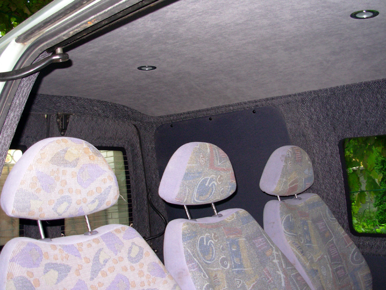

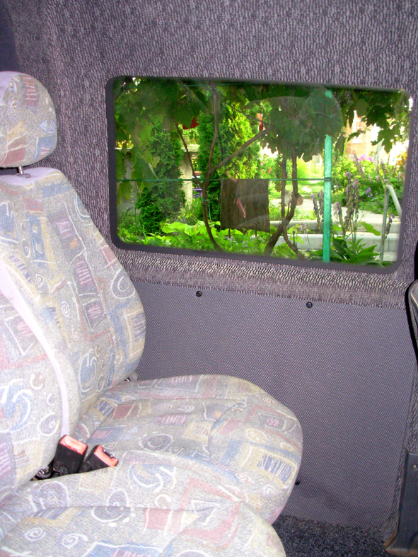

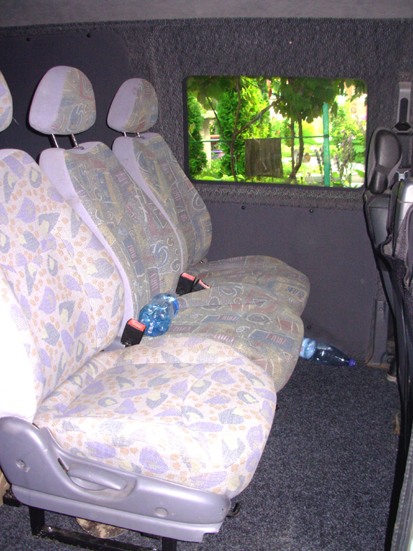

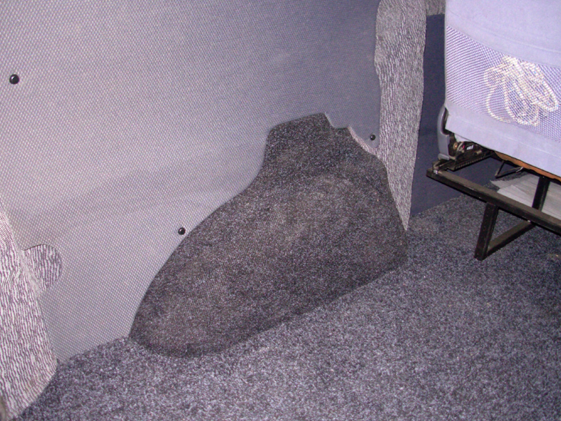

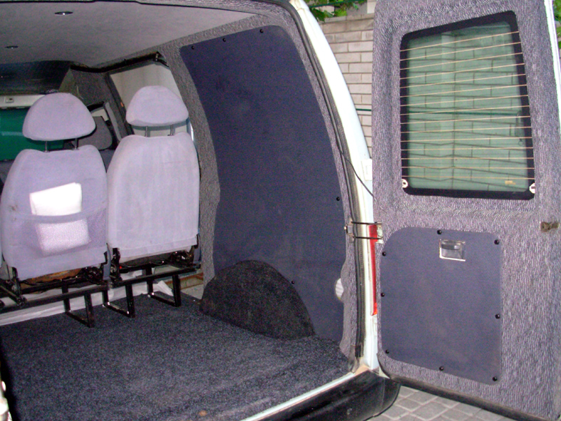

Ну наконец, нашел время. Просто я еще делал свет в салоне прикуриватель да часы устанавливал. А кстати, Вы не знаете как поменять лампочки на панели?

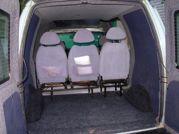

Ой, еще одно фото:

Я о..уеваю з iхнiх салонiв! Штамп з одноманiтних рябих польських тряпок, нормально не приклеених! Надiюсь, твердi потолки вже клеять нормально, бо бувае падае на голову... На дверях тканина не замазана? Скло не тече? Клей не повилазив?
Знаю, бо в цiй кашi з дитинства.
Скiльки нашими шторами закривали результат iх роботи.
Але ж роблять не дорого i за один день...
Вибачте друзi, якщо когось зачепило... Я не намагаюсь насрати чи образити, але, порада: добре дослiдiть ринок, подивiться роботу iнших майстрiв (бачив роботу Киiвських i Бiлоцеркiвських - сподобалось), i, головне, виберiть нормальнi тканини!

Да, действительно, смотрится как-то стремно, но это я увидел тока на фото, возможно ткани блестящие, по этому видно где не пропылесосил. А в живую то не видно. Надо будет хорошо почистить. Кресла я не перешивал, денег больше не было. Конечно ткани нужно подбирать тщательно, а то в руках одно, а на мафыне другое, я бы карты тоже сделал под цвет основного наверное, а то там ткань какая-то не оччень. Кстати на картах можно зато потом поменять ткань, это не Берлингосы. А вообще, там было с нами человек 8-10. Все говорили, что тут делают лучше всего. Просто они видят сразу какая машина - клиент. А я со своим старичком приехал + в кармане минимум, мож. так и сделали. Но в пригципе, не плохо, раньше было хуже. Я уже 3-ю делаю у них. А главное за 1 день. Смотреть конечно за ними надо.
+100
В Белой Церкви делают лучше, но думаю, что не от города зависит а от мастера. А ткани надо выбирать самому. Надеятся, что у них на месте подбереш - гиблое дело! У них, как правило рулонов может быть и много всяких расцветок, но все это ИМХО где-то с какой-то свалки отходы Crying or Very sad

Теория:
Машину можна обшити або нормальними тканинами або тряпками... Тряпки розумiють пiд собою в основному польську тканину, яка тягнеться як колготи так само i носиться - не довго! Ще, ii можна порвати руками, нормальну не порвеш! А ще там основа тканини, яка може розлiзтися при клейцi чи натяжцi...
Такими шматами можна обшити машину за день, бо вона тянеться як г..ндон!
А вiзьми якiсну, навiть стокову оригiнальну чи простО нiмецьку- не натянеш- треба зшивати, вiдповiдно бiльшi затрати часу плюс дорожче!
Але нормальна виiздить тобi ДУУУЖЕ довго!!
Нам колись попадались неякiснi i вже давно iх обходимо третьою дорогою...
"На вкус и цвет...."
ДУМАЙТЕ I ВИБИРАЙТЕ НОРМАЛЬНi ТКАНИНИ!!!
