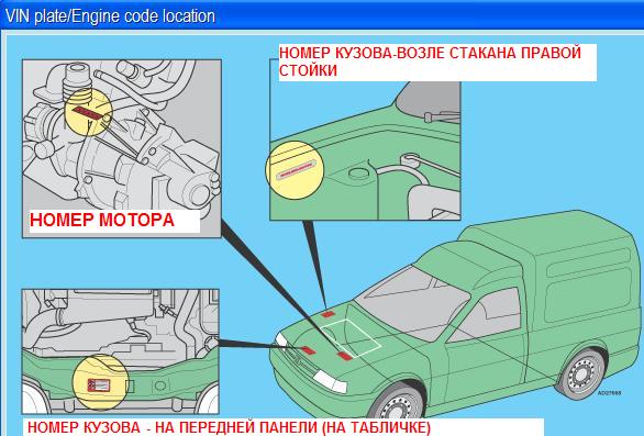

по каталогу autodata - см. на рисунке
Размер:
49.23 KB
Просмотрено:
1077 раз(а)
