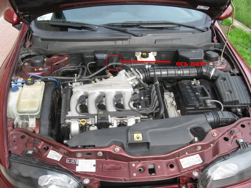

Поехал я на диагностику на своем BRAVO, а диагностчики не могут найти разъемы, нашли 2 под бардачком, но компьтер не обнаруживает ничего... Может есть у кого фото разъемов и где они находятся.... Question

Ищи под капотом ближе к ветровому стеклу посередине. Ща фото кину. У меня там.

гуд, еще были два разъема у правой стойки, так диагностчики сказали что они 2 проводные, а должны быть минимум 3-ох проводные...

Спасибо за фото, но блин Sad там нет такого, еще чуть левее от того что на фото есть коробочка черная сверху винт в ней с черной пластиковой шляпкой, откручивал крышку, так там есть еще какие то разъемы, но они подключены куда то как я понял...

Красный разьем с двумя проводами.Красный-белый и черный.

Уже нашел и прошел наконец то диагностику, разъём все же находился под капотом справа двухконтактный на черной пластиковой коробке с предохранителями как у Dimkos-а на фото. Всем откликнувшимся БЛАГАДАРКА. Smile
