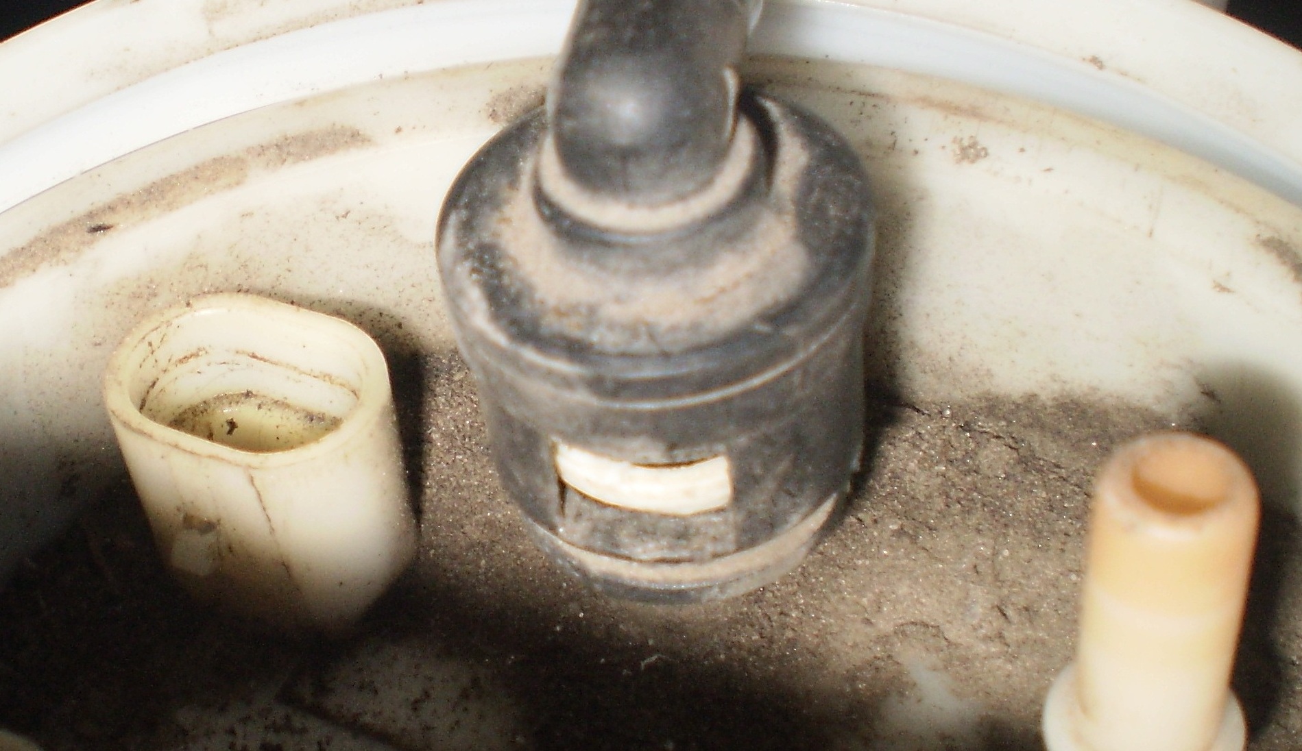

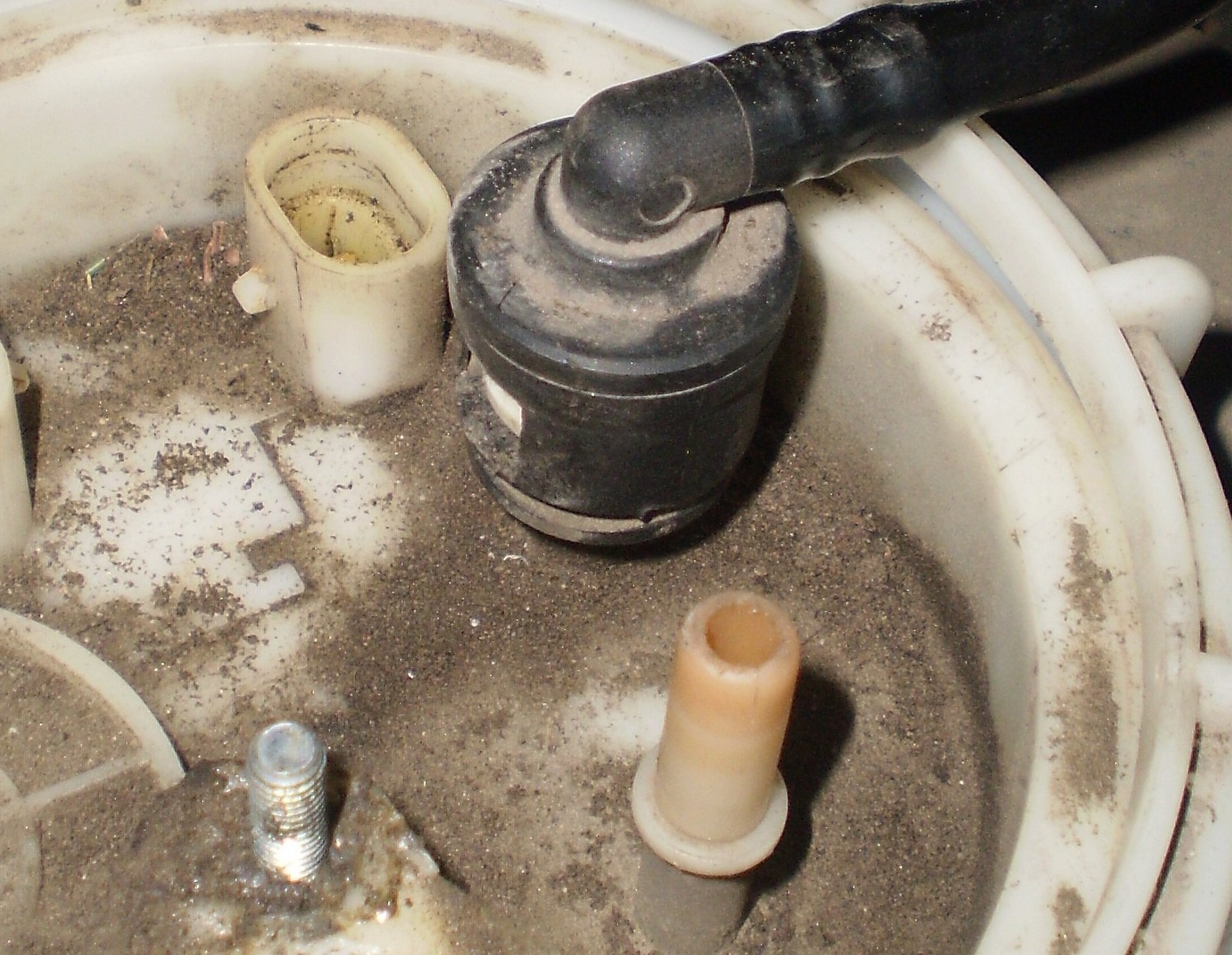

Добавлено: Сб Авг 21, 2010 20:25 Заголовок сообщения: как отсоединить шланг? |
не могу с ним справиться,да и как это сделать тоже не представляю....помогите,плиз

| двумя плоскими отвёртками нажимай в дырки и тащи вверх.

| finenko писал(а): | | двумя плоскими отвёртками нажимай в дырки и тащи вверх. |
Вот колхозить не надо. Нажать на разъем в сторону противоположную снятию, сжать двумя пальцами усики и легко снять разъем.

так вот в этом то и цинус-надо без усиков....
