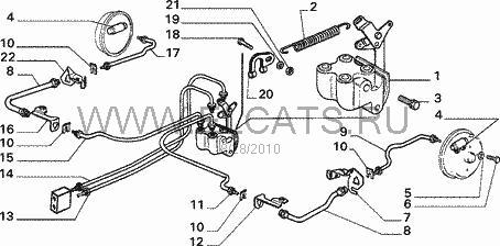

=aleks= Италоманьячище
Добавлено: Сб Авг 28, 2010 16:14 Заголовок сообщения: |
FALO_ITALO
что бы точнее было покажи на ресунке.
