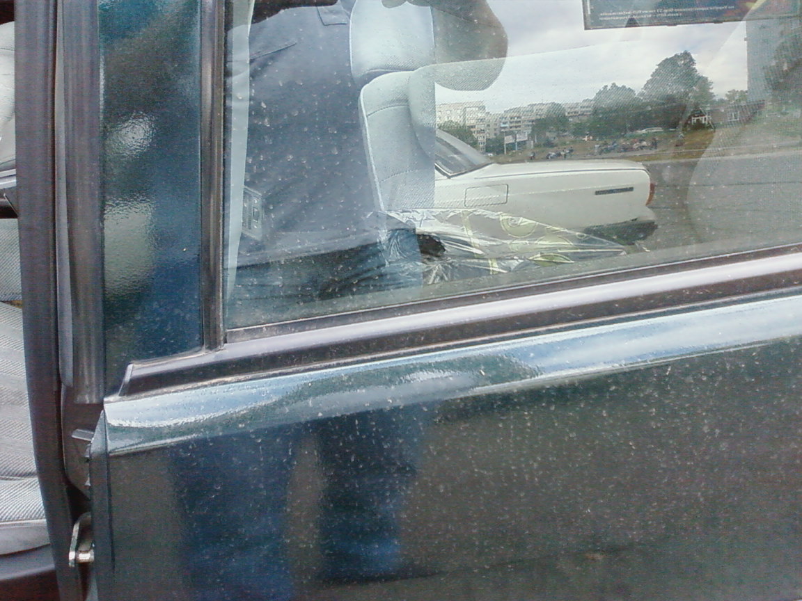

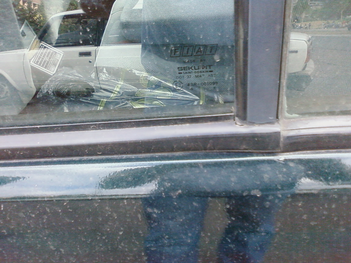

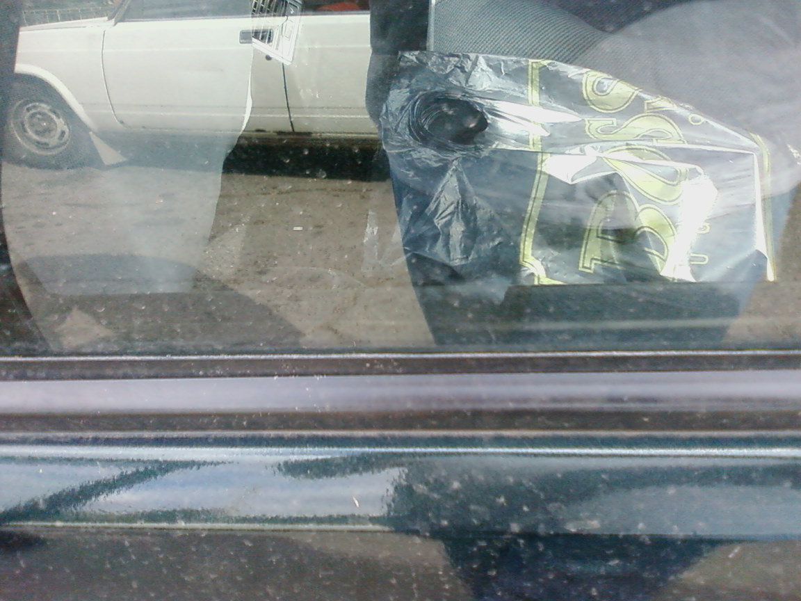

да не снимал,а на рынке купил СЕНС или ЛАЙНОС до кризиса по 50грн за шт. почему у меня стал вопрос о замене.то что родные усохли до такой степени что ЁЖИК пролезит.и из за этого осене-зимний периуд попадание воды,а потом застывание этой жэ воды мне НАХРЕН убили задние стеклоподъёмники.а фотки можно,только главное не забыть.
СообщениеДобавлено: Пт Сен 03, 2010 22:39    Заголовок сообщения: Ответить с цитатой
Perepic
ВОТ и фотки.

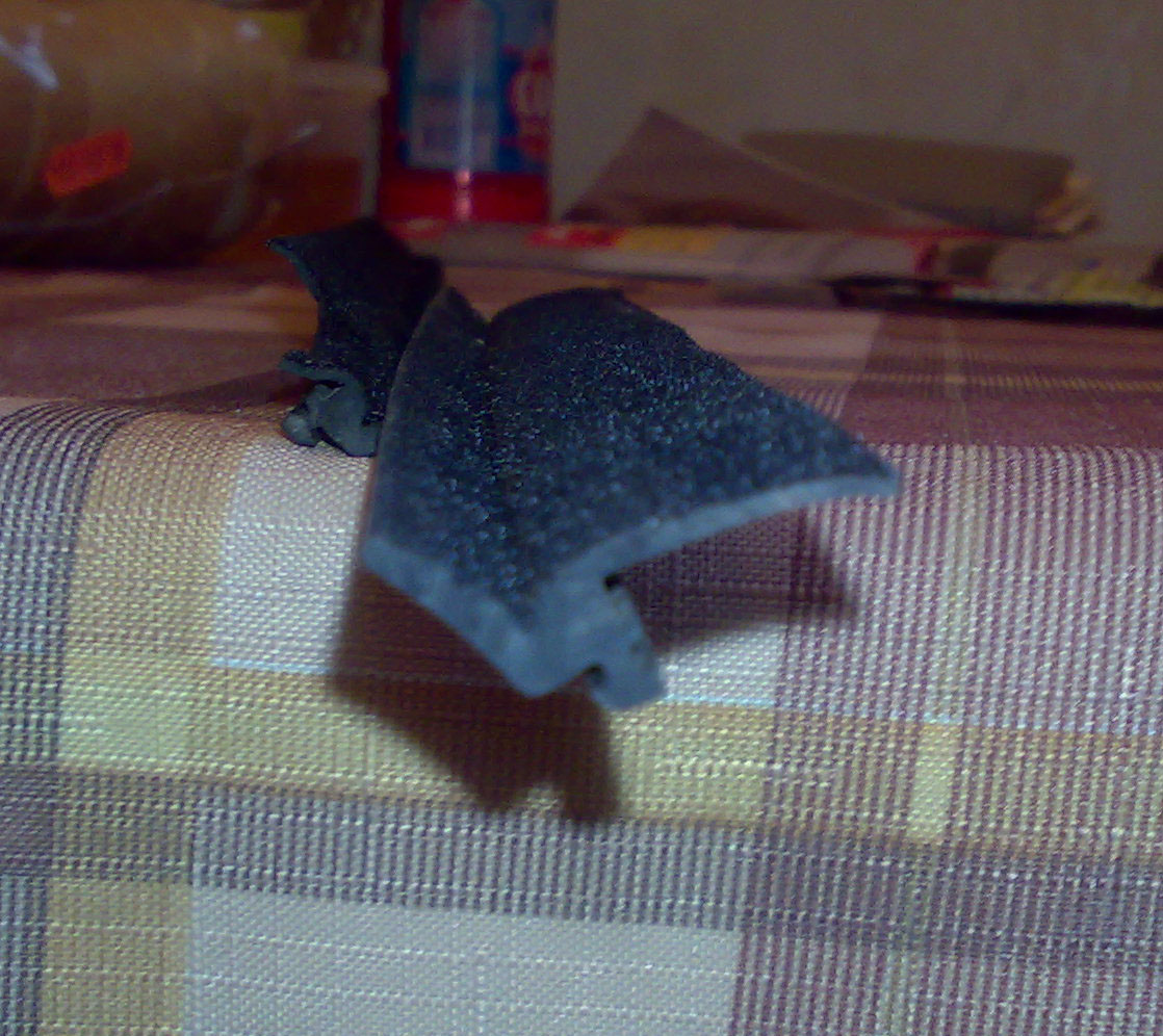

Нашел вариант ремонта резинок, может кому-то пригодится.
Купил старые на разборке и длинные резинки с передних дверей поставил на задние, обрезал как нужно.
Получилось отлично!
На передних, которые усохли на сантиметр - полтора, думаю сделать так:
отрезать поболее, сантиметров 10 и добавить в направляющую, соответственно 12, чтобы стык оказался не с краю, а где-то на уровне стекла.
Получится - выложу фотки.

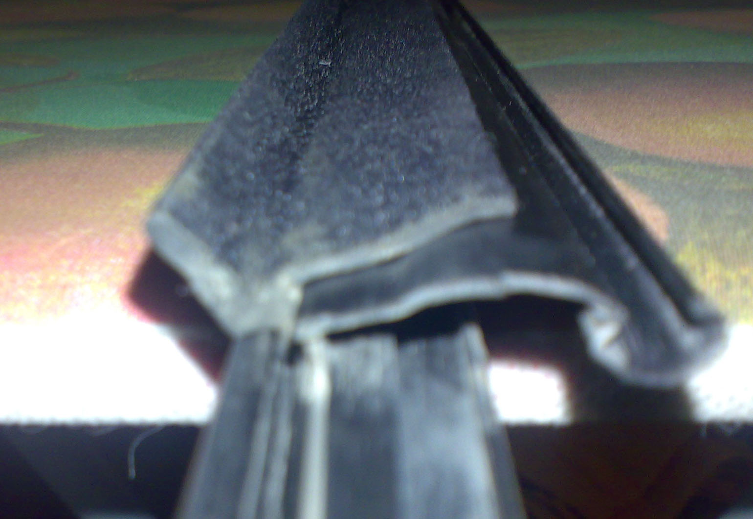

Собственно уплотнитель состоит из такого резинового профиля.
 Просмотрено:  229 раз(а)
Эти профили замечательно входят в направляющие пластиковой накладки

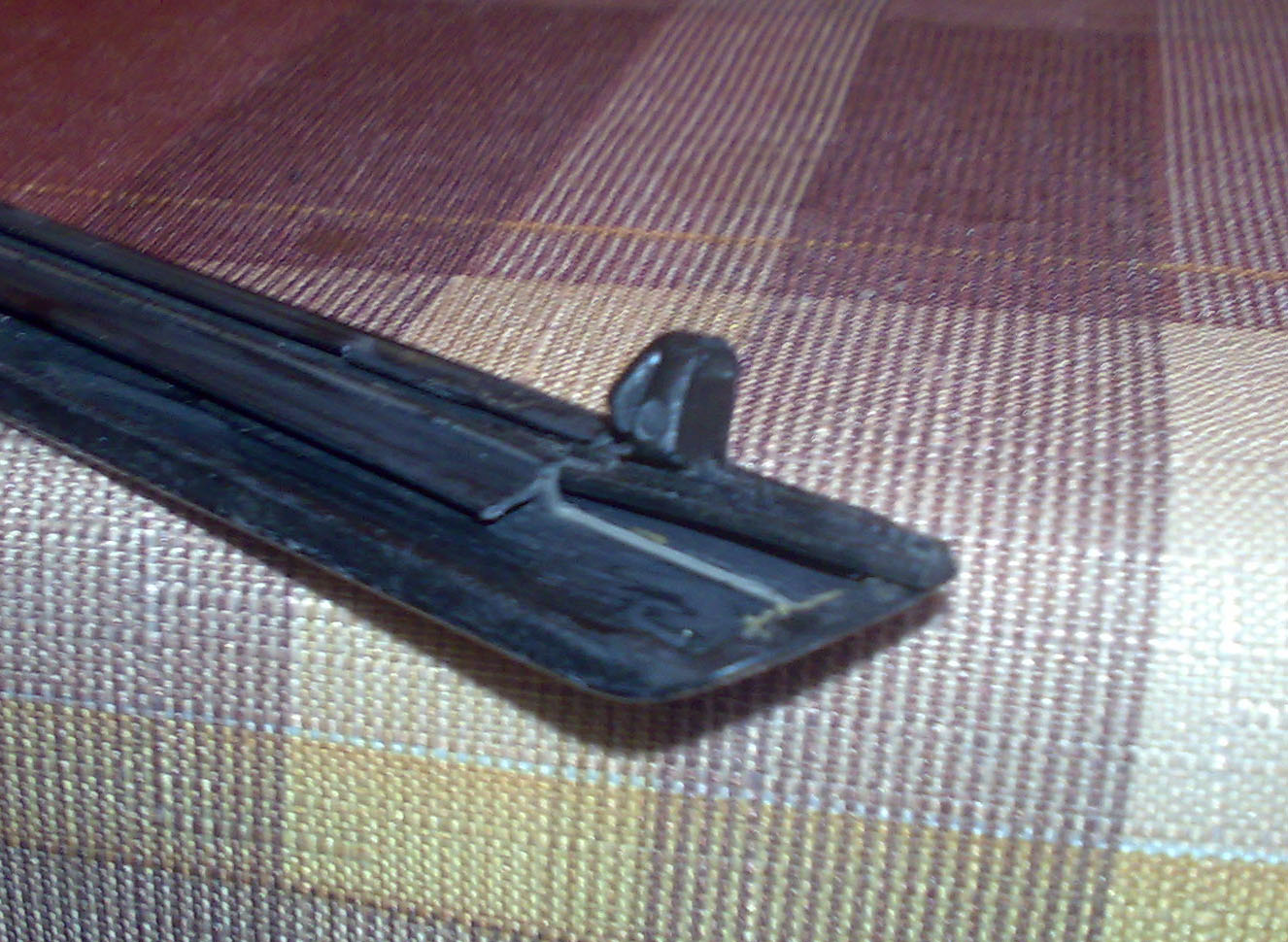

В эти же направляющие, предварительно отмытые, отлично вставляются "клопы" или фиксаторы, кто как зовет...
