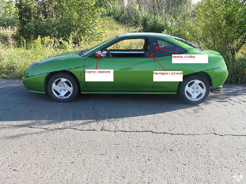

Как снимаются детали которые отмечены стрелками?

Ищи мануал по своей машине, или хотяб по Типо-Темпре.
Зеркало снимается изнутри. Отщелкиваешь пластиковый уголок со стороны салона (обычно ломается), внутри болты. Их откручиваешь - и зеркало в руках. Если оно с электроприводом, то нужно разбирать дверь чтоб добраться до разъема и отсоединить.

Добрый день! Вообщем провозился целый день со снятием зеркала и наружной ручки водительской двери и так:
Зеркало снимается просто со стороны салона снимается треугольная накладка (один шуруп) потом три болта под звездочку....и оп зеркало в руках потом два разьема (подогрев зеркала и проводка корректора зеркала) все зеркало снято....теперь ручка....- опускаем стекло со стороны стекла снимаем(не полностью резиновую направляющую(стекла) по длинне ручки под ней два шурупа -откручиваем потом один с торца все это хозяйство выпадает далее два рычажка снимаем ну и так далее........все дня как и не было.... ХОЧУ РУССКИЙ МАНУАЛ ПО РЕМОНТУ
