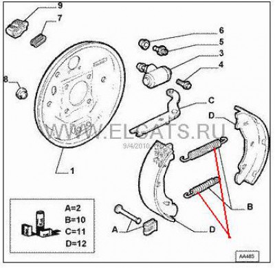

Сегодня менял тормозные цилиндры, поэтому снимал тормозные колодки с пружинами, снять то смог сам, а вот одеть без помощника и ухищрений никак, может кто поделится опытом, пружины настолько жесткие.... короче заколебались.

Круглогубцами если руки сильные, или мощной отверткой.
Первой надевается нижняя, она мягче.

одевается все легко. береш обе колодки надеваеш на них стяжные пружины и вставив колодки боком к цилиндру и нижнему улору разводиш их в стороны.щелк!колодки на месте

sheriff для осуществления вашего способа нужно диск откручивать, а потом закручивать с определенным усилием чтобы подшипник не угробить, да к тому же будет мешать рычаг ручника.
Способ с мощной отверткой тоже не прокатил, не хочет скользить пружина по отвертке да и упереть ее некуда, опять же диск мешает и рычаг ручника.

Я первый раз одевал минут 30 каждую сторону. Сейчас за 5 минут собираю весь механизм. И силы не добавилось, и инструменты те же. Smile
Мистика.

Это не Типо, фиг так выйдет.
Пружины одеваются классически - т.е. подручным инструментом, когда колодки на месте, на солдатиках и со всеми распорными планками.
_____________________________________________________________
По отвёртке скользить не будет.Да и на конце расширение.Надо точить из мощного прутка что-то наподобе больщого щила.Тогда и пружину зацепишь и в отверстие конец вставищь Laughing и загогулина на пружине туда же и соскользнёт Very Happy

Я це роблю хрестовою викруткою №2. Все вдається. Перевірено неодноразово на тваринках.

А какая длина отвертки?
СообщениеДобавлено: Пн Сен 06, 2010 18:23    Заголовок сообщения: Ответить с цитатой
непринципово, 10-15см

Собираю\разбираю этот механизм за 5 минут,самый легкий способ(проверено практикой и на Темпре и на Пунто, везде система Бендикс): поставить на место ту колодку,которая с лапкой для ручника,одеть на нее верхнюю пружину,поставить распорку,зацепить второй конец пружины другой колодкой,и за колодку растягивать пружину,завести конец свободной колодки за тормозной цилиндр(аккуратно,чтобы не порвать резиновый пыльник)для удобства можно сдавить тормозной цилиндр(перед этим желательно открыть крышку бачка тормозной жидкости)!!!! Ну а нижняя пружина ставица примерно так же,только нада конец свободной колодки завести за упор чем-нибудь типа отвертки. Вот и фсе.
