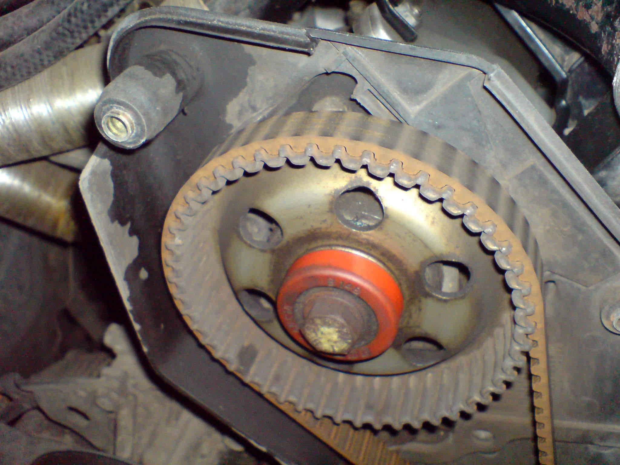

В районе трамблера сухо.
Для наглядности сходил в гараж и сделал снимок

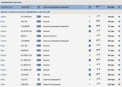

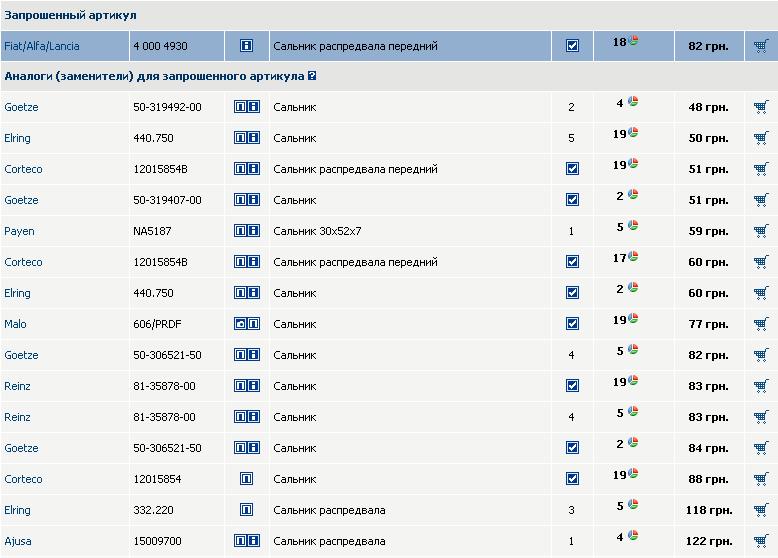

Екзист по кросс номеру выдает целый список производителей, что скажете на счет Elring 440.750 60 грн.? или может другого производителя посоветуете? Резино-технические изделия еще покупать не приходилось.

я бы взял либо goetze либо corteco где-то в этом пределе(60-80 грн)

Лучше Кортеко бери

goetze либо corteco в пределе 35-40 грн
