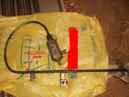

лопнула обмотка(пружина)тросіка,та що проходить через моторчик,питання в тому яка ціна всієї системи з моторчиком,і чи можна купити саму пружину??

трос

Низзя, только замена в сборе.
а эт хто тебе наврал? всё разбирается, всё меняется.

у меня тоже на левом лопнул тросик - стеклоподьемник правый стоил 20 у.е. - так я просто саму пружину переставил и все - все подходит - тросику пофиг с какой стороны стоять... пружину можно хоть с механики, хоть с электростеклоподьемника - практически одинаковые, менять всего то 5 минут, правда придется разбирать дверку и все руки будут в смазке...
