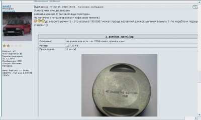

СообщениеДобавлено: Вт Сен 21, 2010 22:32    Заголовок сообщения: Ответить с цитатой
Как все решиться, отпиши. Интересно.
Вдогонку.
 Просмотрено:  376 раз(а)
