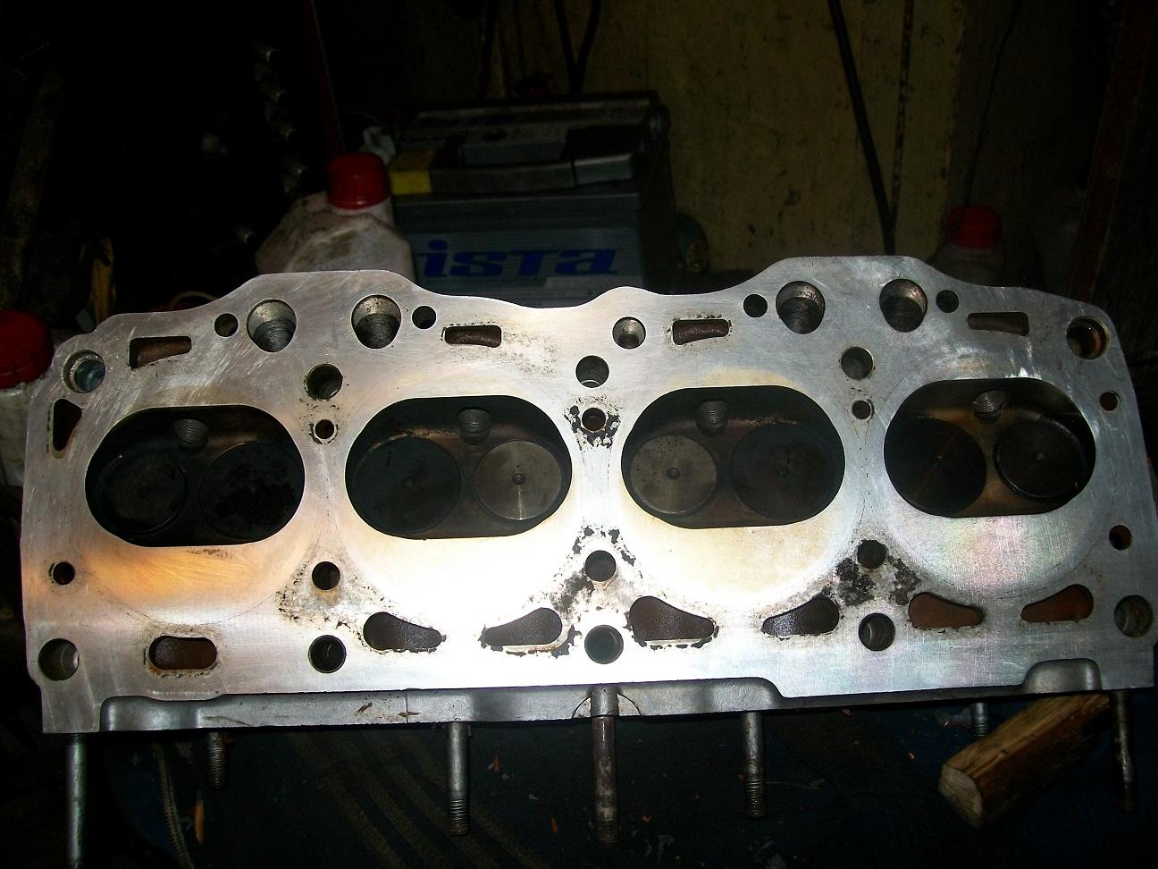

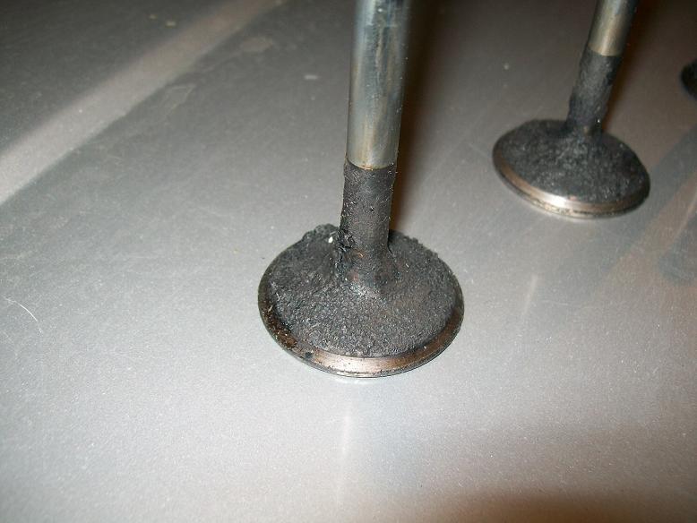

boockatik писал(а):
Я вот после капремонта мотора ездил на 95Евро или 95 Пульс. Ну типа Балтийский бензин, суперочищенный.
http://www.pulls.okko.ua/
Очень редко заливал 92, по утверждению заправщика - Бялорусский.
Завтра сделаю фото камеры сгорания и впускных клапанов....
 Просмотрено:  169 раз(а)
 Просмотрено:  188 раз(а)
Самый хороший автомобиль - чужой автомобиль
