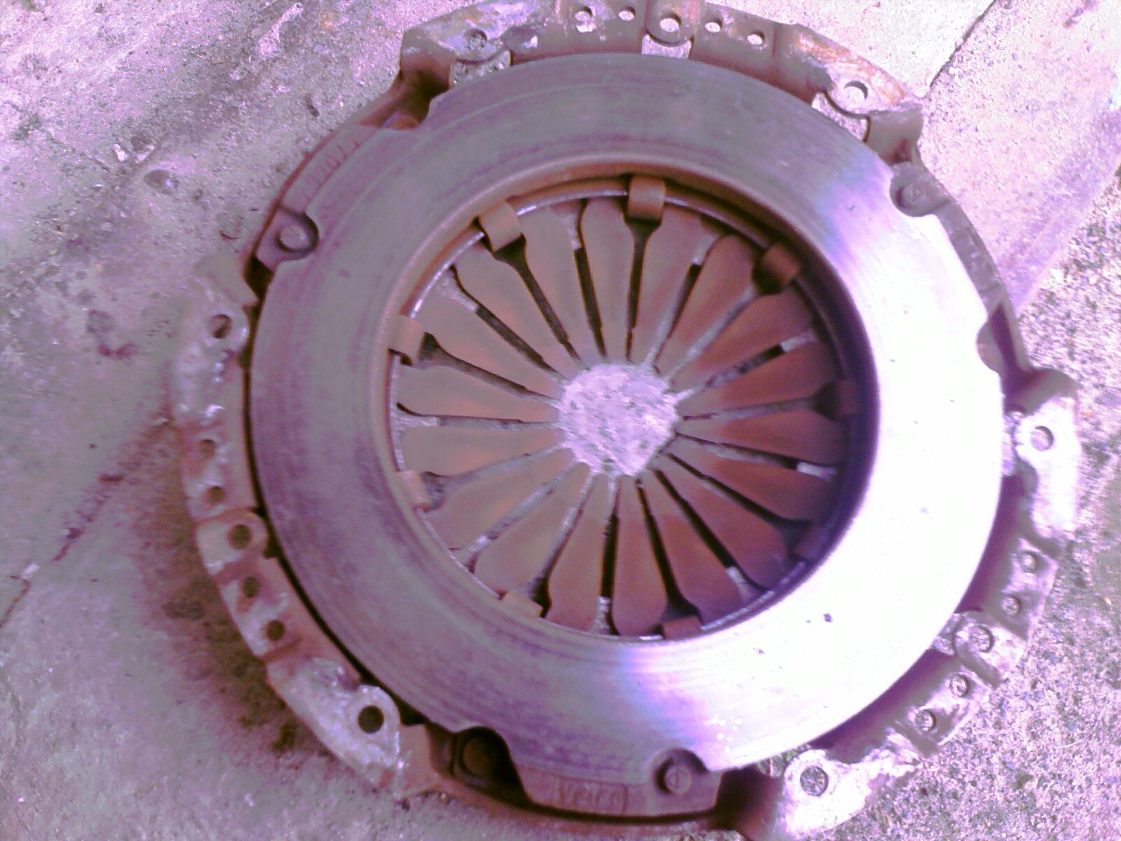

Вот добрался до фоток... За качество приношу извенения... Заклинило подшипник и начало корзину поедать...
| Корзинка с другой стороны.... |

| Корзина с заклинившым подшипником |

| Helpix писал(а): | | Вот добрался до фоток... За качество приношу извенения... Заклинило подшипник и начало корзину поедать... |
Результат того, что произойдет если ногу постоянно держать на сцеплении (даже на светофорах при выключенной передаче)
