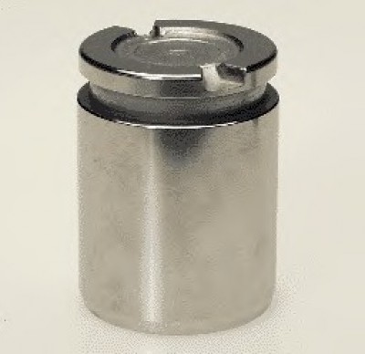

Это не получиться.
Диаметр родного цилиндра 36-38мм вазовского(2108) 48мм. Ручник исчезает.
Так что ремонт или бэушка.

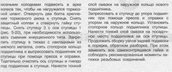

Шо я вам скажу: нашёл сегодня книжку по машине (потерялась было). Так там написано, что подшипник в задней ступице МЕНЯЕТСЯ отдельно, никаких проблем. Завтра в магазин зайду, что ещё там скажут.

Иногда и книги бессовестно врут. (неточность перевода Laughing )
rewq жду результата посещения магазина.
