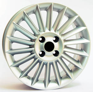

Мені подобаються такі:
Хоча , якщо авто біле, то краще темні кольори
 Просмотрено:  510 раз(а)
 Просмотрено:  529 раз(а)
Бомба
 Просмотрено:  540 раз(а)

Согласен выбор небольшой. В моем посте последние 2 это реплики с оригинальных от WSP Italy. Если не подходит вылет - то есть специальные проставки под диск, но они естественно только для его увеличения.
