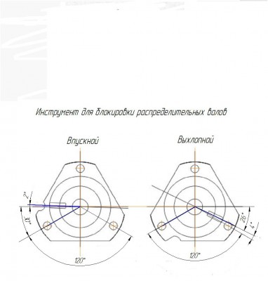

[quote="Tverskoi"]Чертежи выложенные чуть выше неправильные. шпонки не там стоят. Весь инет перерыл пока нашёл правильные. Взял отсюда
http://fiatforum.ath.cx/viewtopic.php?p=86739&sid=2666629ffab35b93e74011ed728c9bc1
Всем удачи[/quote]
Спасибо за рисунки, у меня сделаны по фоткам, там немного несовпадают зубы, наверно из-за смещения вертикали при фотографировании, переделаю по этому рисунку.

Ros, и какой же чертеж правильный?! точнее какой градус правильный для впускного распредвала?

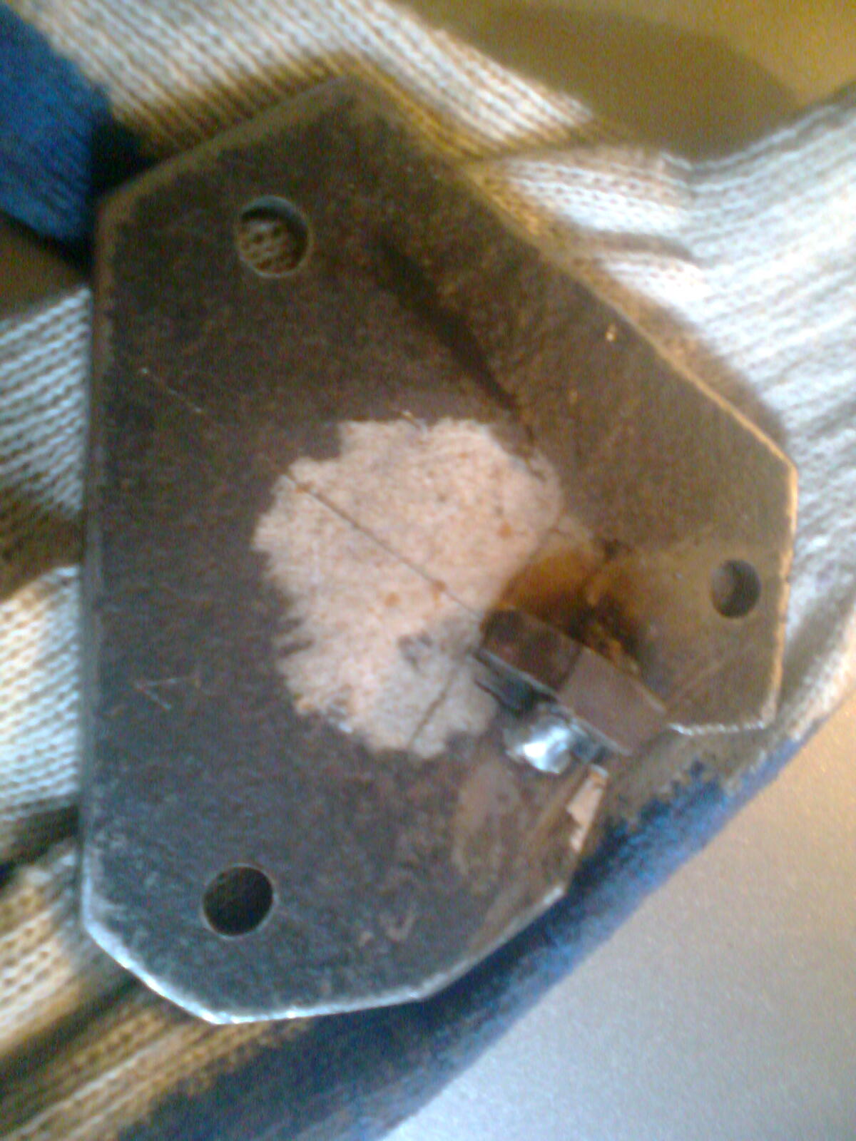

первый раз я делал с фотки, типа как вверху слева, не очень получилось. Вовторой раз я сделал с чертежа, который схематически показан (посередине). Вроде хорошо получилось, машинка шепчет. Поясню как я делал: взял лист металла шестерки вырезал основу по рисунку, просверлил отверстия, убедится, что все правильно садится на спильки у распредвалов. Выпиливаем из прутка(квадрата) зубы, какие должны зайти в пазы, прикладываем на основу, ориентируем по линии и прихвачиваем полуавтоматом. Все. Сфоткаю может, выложу.

Правильные оба изображения :
1- Польский вариант (чертеж)
2- Фотография готовых кондукторов с завода
Дело в том , что скорее всего не правильно отсканили или сфоткали, появилось искажение и незначительная разница в 7 градусов.
(Невооруженным взглядом видна тень)
ПРАВИЛЬНЫЙ УГОЛ 32 ГРАДУСА. (Мотор Weber IAW Fiat Bravo 1.6 103 л.с.)
Мне позавчера выставили по польскому варианту, мотор зашептал, машину не узнать. У меня была вообще жесть, слетел ремень ГРМ на 1 зуб на впускном и на 1 зуб на выпускном, в результате машину так колбасило и она глохла даже с новой дроссельной заслонкой. В сервисе мне подкрутили в дроссельной заслонке болтик, для того чтобы попадало больше воздуха, а иначе машина "задыхалась": глохла, плавал холостой ход, появились провалы... Так я ездил полгода, нигде не могли сделать нормальную диагностику, и выяснить истинную причину такой работы авто.
Как выставить правильные углы:
Я распечатал чертеж польского варианта на формате A4 (там в реальном масштабе), моторист одел бумажки крутил распредвалы пока не выставил нужное положение, затем одел ремень покрутил снова, чтобы послушать, что клапана не задевают... Натянули ремень, и все ...
Вы можете сделать из картонки или из куска железа 2-3 мм вполне хватит
В помощь всем выставляю доработанный с размерами польский вариант!!!
Всем удачи Very Happy
 Просмотрено:  20337 раз(а)
Последний раз редактировалось: silverbear (Пн Июн 27, 2011 12:27), всего редактировалось 1 раз

СообщениеДобавлено: Сб Июл 02, 2011 21:31    Заголовок сообщения: Ответить с цитатой
вот фотка
