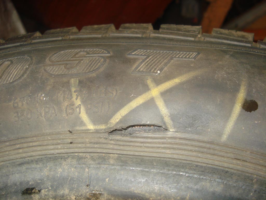

Приветствую Господа.
Суть проблемы в следующем.
Есть 2 практически абсолютно новых покрышки.
Но они блин с порезами небольшими Crying or Very sad
Собственно вопрос: как лучше лечить порезы?
На шиномонтаже интересовался, одни говорят лучше вообще не юзать такую резину, другие говорят типа клеим, но клеим клеем якось не внушает доверия.
Кто знает каким способом лучше всего лечить порезы, если вообще есть смысл их лечить?
Порезы небольшие и даже не сквозные, но почти насквозь порезало чуть - чуть не хватило.
Поделитесь практическим опытом, каким способом лучше всего лечить?
Ну там клеить, вулканизировать, варить или хз что ещё.
Фотки прилагаю.
Порезы специально выжимал изнутри, дабы было видно на фотке.
Так их не видно совсем естественно.

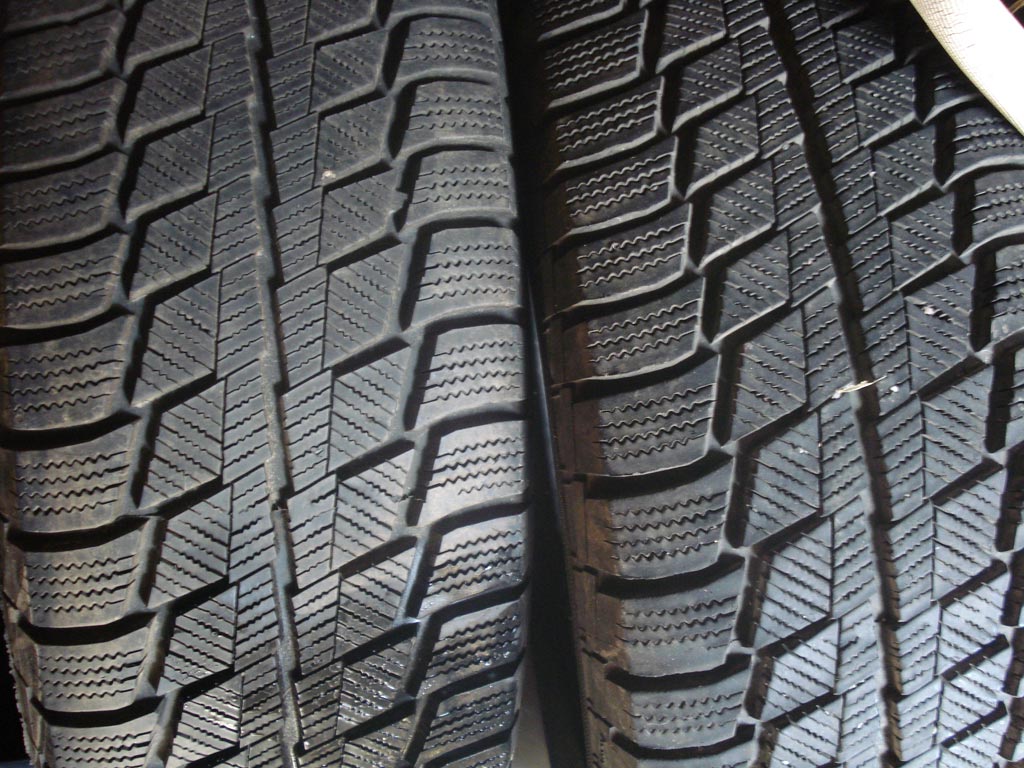

Первая резина

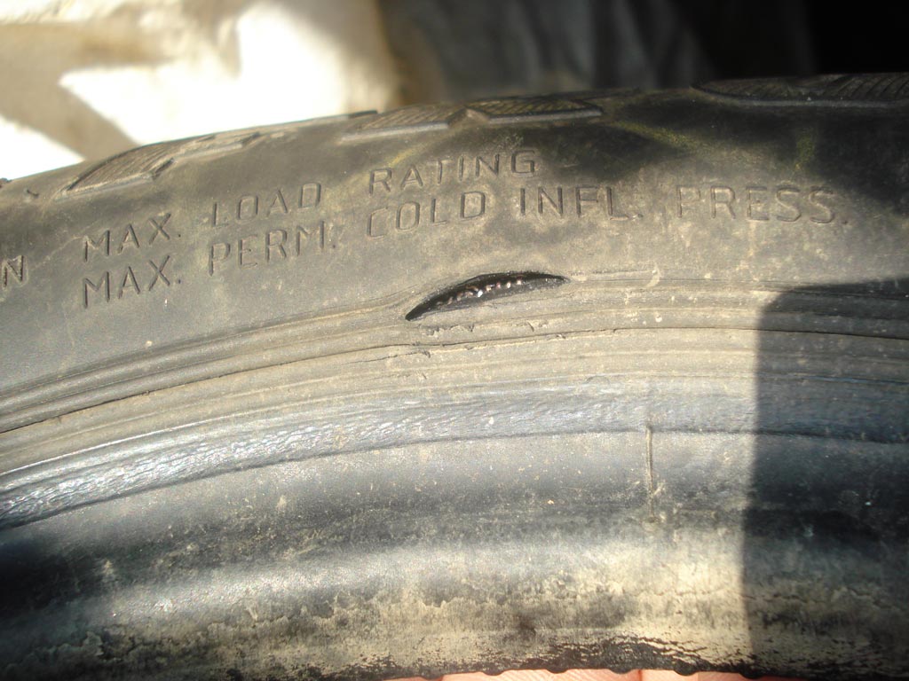

Теперь Вы понимаете почему хочется вылечить данные покрышки?

Таже самая проблема, но резинка уже далеко не новая...
Тоже есть вариант клеить, но я думаю кинуть камеру и на зад поставить

Не, ну не новая - лежала ещё чего, но без трещин и высота протектора ого-го, просто на фотке плохо видно, ракурс не тот.
В том то и беда, что на передок бы её хотелось.
СообщениеДобавлено: Пт Ноя 12, 2010 12:42    Заголовок сообщения: Ответить с цитатой
камера только
не играйся с боковыми порезами
много есть примеров... большая часть с летальным исходом (
DEMOKPAT
Зарегистрирован: 06.05.2009
Сообщения: 2097
Откуда: Киев - Яготин
Авто: Бензин кончился
СообщениеДобавлено: Пт Ноя 12, 2010 12:54    Заголовок сообщения: Ответить с цитатой
То есть, если залатать снаружи, усилить проблемное место изнутри и поставить камеру - можно без опаски ездить или в любом случае не стоит рисковать?
СообщениеДобавлено: Пт Ноя 12, 2010 12:57    Заголовок сообщения: Ответить с цитатой
корд- в нём сила
если корд порвётся - боюсь даже камера может не помочь
я бы не рисовал
та и цена камеры + установка = 2 колеса БУ хороших Rolling Eyes

не играй с огнем..
жизнь дороже...

Да корд как раз целый. в том месте нет корда, только нитки.
А что камера, если не изменяет память 50-70 грн штука, а одна резина с людским протектором 250-300 грн как минимум.
ХЗ в общем.
Может ещё кто чего посоветует, подождём с денёк.

Умене було шось схоже, але порізав тільки одне колесо. На вулканізації заклеїли і поставили велику латку з середини, плюс камеру. Колеса кинув назад і їздив без проблем. На перед неможна такі ставити, небезпечно.

DEMOKPAT Пол года назад попал в яму из-за лужи и получил боковой порез около 3-4 см(буду дома скину фото)..., на шиномонтаже с внутри наклеяли латку и кинули камеру но это не совет решение принимай сам Rolling Eyes
Сообщения: 17351
СообщениеДобавлено: Пт Ноя 12, 2010 20:40    Заголовок сообщения: Ответить с цитатой
Был боковой порез,думаю-ножиком,примерно как на фото,сквозной.Треснуло не сразу-аккуратно резали.Заехал на вулканизацию,наложили армированную латку хитрую и не дешевую-ок. 100 грн,третий сезон откатал,место еще искать надо...
СообщениеДобавлено: Пт Ноя 12, 2010 20:49    Заголовок сообщения: Ответить с цитатой
Мне делали до сих пор даже сквозные порезы. Корд шьется, вулканизируется с обеих сторон, для усиления пластырь ставится. Если все гуд и не было езды с выдавленной гулей до ремонта, то даже шишки может не быть. Лично откатал полностью покрышку с таким порезом и легкой шишкой (порез был на первой тысяче после установки новой покрышки). Правда и сам и всем советую ставить такие покрышки на зад.

Делают со 100% гарантии на Краснозвездном проспекте, правда шиномонтаж очень крутой .
владимир т
СообщениеДобавлено: Пт Ноя 12, 2010 22:36    Заголовок сообщения: Ответить с цитатой
ехали ребята
порезали колесо
заехали на монтаж - им "полечили"
ребята поехали дальше
быстро не ехали
в повороте порвало колесо
в машине 4 трупа и водитель в тяжелом состоянии
отец водителя оплатил похороны всех погибших ребят
работники шиномонтажа ... вобщем рук у них больше нет
реальная история из жизни
