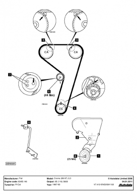

Книголюб
VIN или код двигателя
Книголюб
Зарегистрирован: 21.04.2009
Сообщения: 5778
СообщениеДобавлено: Ср Янв 05, 2011 00:13    Заголовок сообщения: Ответить с цитатой
Pustynnikov
834В146
YOUTUBE про Croma та Linea
Pustynnikov
Зарегистрирован: 28.07.2007
Сообщения: 2881
Откуда: Бобруйск Беларусь
СообщениеДобавлено: Ср Янв 05, 2011 00:20    Заголовок сообщения: Ответить с цитатой
вот как-то так:

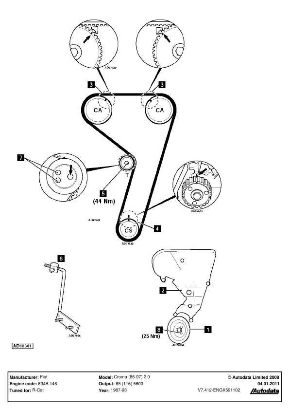

Pustynnikov
Сообщения: 2881
СообщениеДобавлено: Ср Янв 05, 2011 00:26    Заголовок сообщения: Ответить с цитатой
или, возможно, так понятнее будет:
