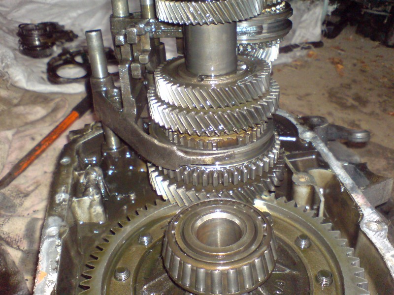

Хотел показать свою неисправность и поделится опытом для других нуждающихся в ремонте КПП.
Ситуация в следуещем: Пропала вторая передача, ручка какбы при включении падала полностью. При этом первая передача включалась, но выключалась с большим трудом. Приходилось немного покататся с перебоями...
И вот вчера сняли КПП, разобрали, (и нет там ничего сложного) и увидели такую картину фото см. ниже
Вилка 1-2 передач выскочила из зацепления, вообщем её с обратной стороны просто срезало. Было принято решение заменить на новую и уже через два часа новая вилка была у меня в руках .. Особая благодарность за срочность "Добло Украина"
Если кому интересно цена 97$. Была и б/у 60$ в отличном состоянии, но я решил не скупится поэтому взял новую...

У тебя вилка не выскочила, а стёрлась. Это говорит о том, что не было виксации скользящей муфты 1-2 передач на шестерне (2-й передачи, судя по фото), и муфта удерживалась на передаче вилкой, отчего ту и стёрло.
Я это к тому, что похоже причину Вы так и не нашли, а лишь устранили последствие...
Может, конечно, кто-то когда-то поставил какую-то коперативную вилку плохого качества, но это маловероятно, мне таких не попадалось.
Кстати, если вилка б/у была в хорошем состоянии, неизношеная, можно было спокойно брать.
