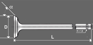

а на регату два распредвала 149А000 подходят ли клапана выпускные от каких нибудь наших машин?

Проставь размеры.

советую скачать каталог фирмы Fressia
там есть полные размеры и состав сплава
и по нему же подобрать что то похожее
там все машины и допустим такой же как у тебя глапан но скажем на 0.1 мм длинее/короче или с другим замком на ножке(где сухари) стоит например на мицу скажем 98 года и стоит на экзисте не 25 а 10 баксов
можно подобрать увеличенные )
чем я и занялся Laughing Laughing Laughing
