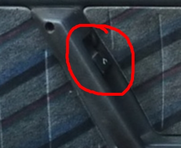

короче заклинил замок водительской двери. дверь неоткрывалась ни скаружи, ни изнутри. приехал, оставил авто, через пару часов позвонили, сказали что дверь смогли открыть и нужно наварить немного металла куда-то, а то стерлось от времени и еще сказали что когда открыли дверь, то дверная ручка (которая открывает дверь изнутри.. см. рисунок) была сломана, а точнее раскрошилась (хотя если б это было так, то она бы отпала еще тогда, когда я сам пытался дверь открыть. Вообщем сегодня озвучили мне сумму в 300 грн за все. (в том числе и замену ручки, сказали стоит 100 грн). Незнаю.. по моему это дорого.

Могу ошибаться: но по моему купить карту вместе с ручкой было бы реально дешевле даже 100 грн.

Насчет цен эт ты зря. Прикинь реально во сколько бы ты оценил свою работу, например за те же 2-3 часа. А если работало 2 чела? Плюс сгонять на Биологическую и назад за ручкой. Самому копаться понятное дело было б дешевле.

Вот вот))просто рассуди сколько людям еба*ни досталось,машина старая,там закисло,там не откручивается,то заклинило,я бы брал чуть по-меньше но не намного,и опять же наваривать,потом шлифануть,снять поставить несколько раз,чтобы убедиться что всё работает,смазать и так далее)я думаю ,если бы ты просто другой замок купил и сказал поставить,это было на много дешевле))
Был случай,приехала ко мне призьма,задняя дверь не закрывается на замок в смысле)снял карту смотрел, смотрел,а ничего не видно за металлом,снимал,ставил,пытался понять в чём дело))Главное снял полностью замок,работает,ставишь дверь не запирается)а оказалось что когда прикручиваешь до конца замок,тяжка(на открывание двери снаружи)чуть сбоку поддавливаеться,внутренним усилителем двери,где-то на миллиметр и дверь не может запереться))всё из-за выработки))вот и гемор на час))))
Но расскажу и другой случай,приехала ко мне альфа 164,задний замок заклинил,*похожий кстати случай*ни снаружи ни с внутренней стороны не открывается,я с внутренней стороны снял обшивку,взял отвёртку,и по середине отгибал собачку ,в замке там дырка есть))в то же время пытался с ручки открыть дверь))в итоге открыл,взял WD40))попшикал,разработал замок,обильно набил смазки))после этого работал чётко)он новый таким не был)
Так что у тебя мог быть как вариант один(е*ались и заслуженно заработали свои деньги)так и вариант два(струсили денег по быстрому)и ещё ручку поломали)))
