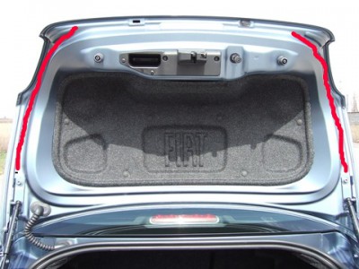

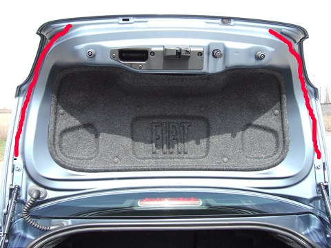

Уважаемые италоводы, подскажите кудой может попадать вода в нишу запаски Fiat Linea при дожде. Последний раз вычерпал около литра воды. Экспериментальным путем установить место протекания не удалось.
Поискав в интернете появилось предположение что может попадать через отверстие для провода в месте установки фонарей. У кого какие предположения и варианты?
http://pic.auto.mail.ru/content/photogallery/photos/1/0/101a75343d5db5442ef83c916d0b9070_orig.jpg
http://pic.auto.mail.ru/content/photogallery/photos/0/d/0d04ea15f326c5dcd2e93ea234c36dfa_orig.jpg
Может по фотографиям будет проще.

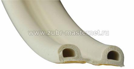

Судя по последнему дождю удалось решить проблему проклейкой в указанном маркером месте резиновый уплотнитель для окон.

Попробуйте крышку багажника порегулировать, чтоб она ниже опустилась и плотнее прижималась.
