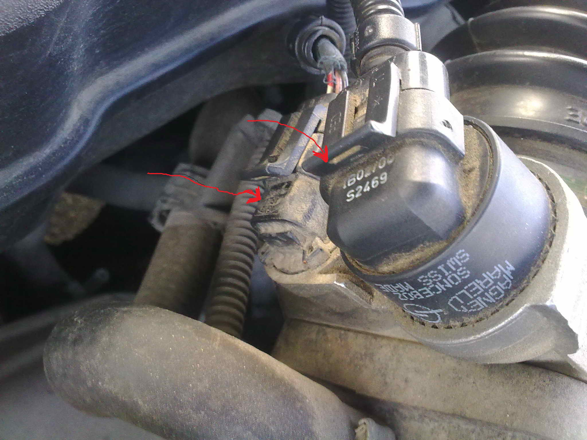

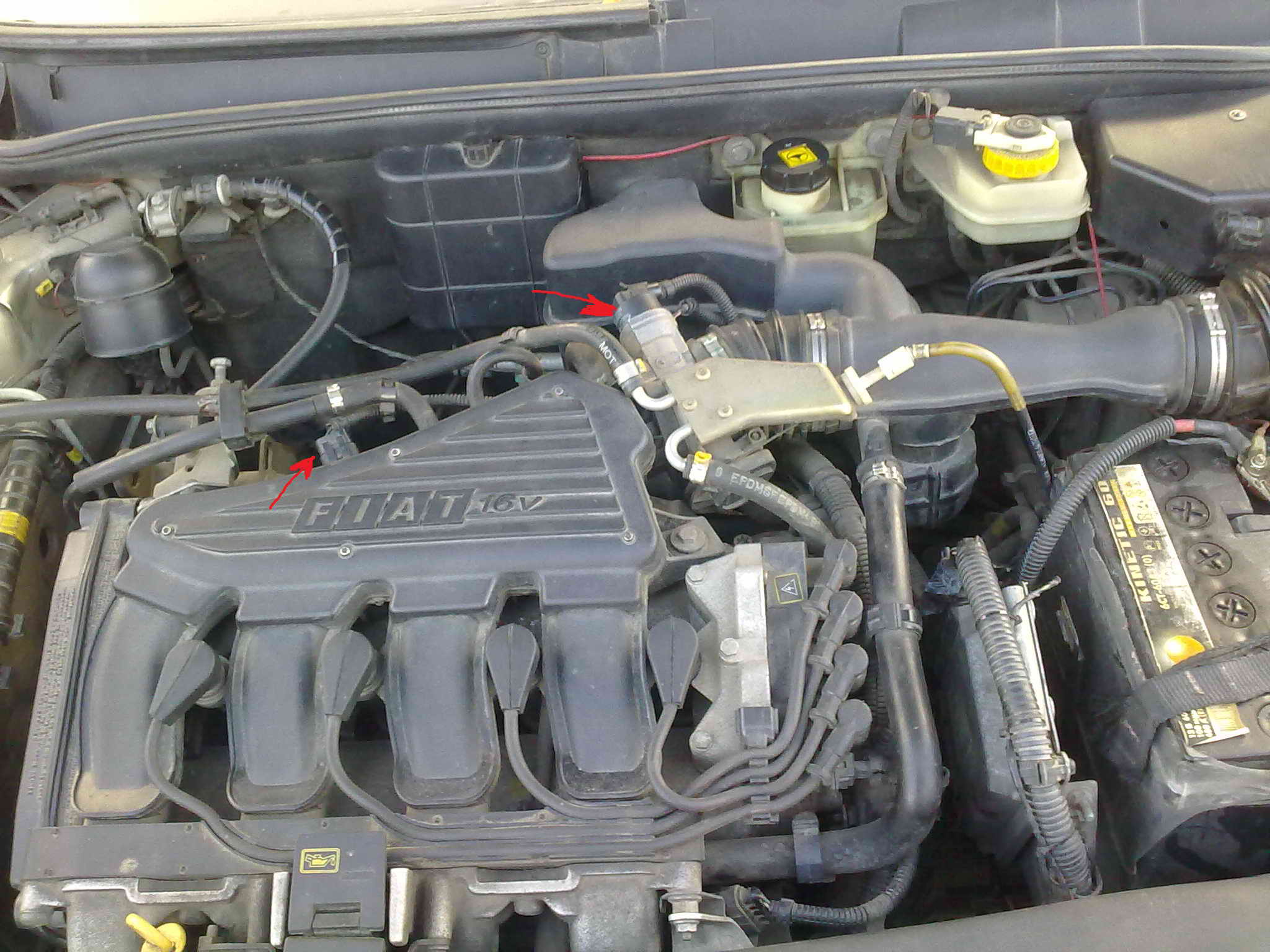

Вот что у меня под капотом.... но датчик хх не откручивается?...
| и это все датчики, что я нашел |
244.92 KB |
2095 раз(а) |
| есть один датчик с лвумя винтами, выкручивал я его но вид у него не как у датчика хх |
189.93 KB |
4605 раз(а) |
| Два датчика, но на них нет винтов откручивающихся.... |
213.21 KB |
2817 раз(а) |

датчик ХХ у тебя на фото 24112010075.jpg, сбоку также ДПДЗ - они у тебя в сборе с дросельным узлом и не откручиваются - снимать весь дросель и дуть карб клинером по всех каналах - иного варианта чистки к сожалению нет

на фото 24112010076.jpg - это МАП в сборе с датчиком температуры входного воздуха...

я думаю, вы ошиблись. прав Romko, датчик хх на фотке 24112010075.jpg, тот, что ближе к фотику так сказать, тот, что дальше, это ДПДЗ - датчик положения дроссельной заслонки.

Уррррррааа! Спасибо за ответы. Буду чистить. А если разбирать весь дроссель, есть ли какие то ньюансы, а имею ввиду как осторожно его разбирать, чтоб ничего не сломать?
